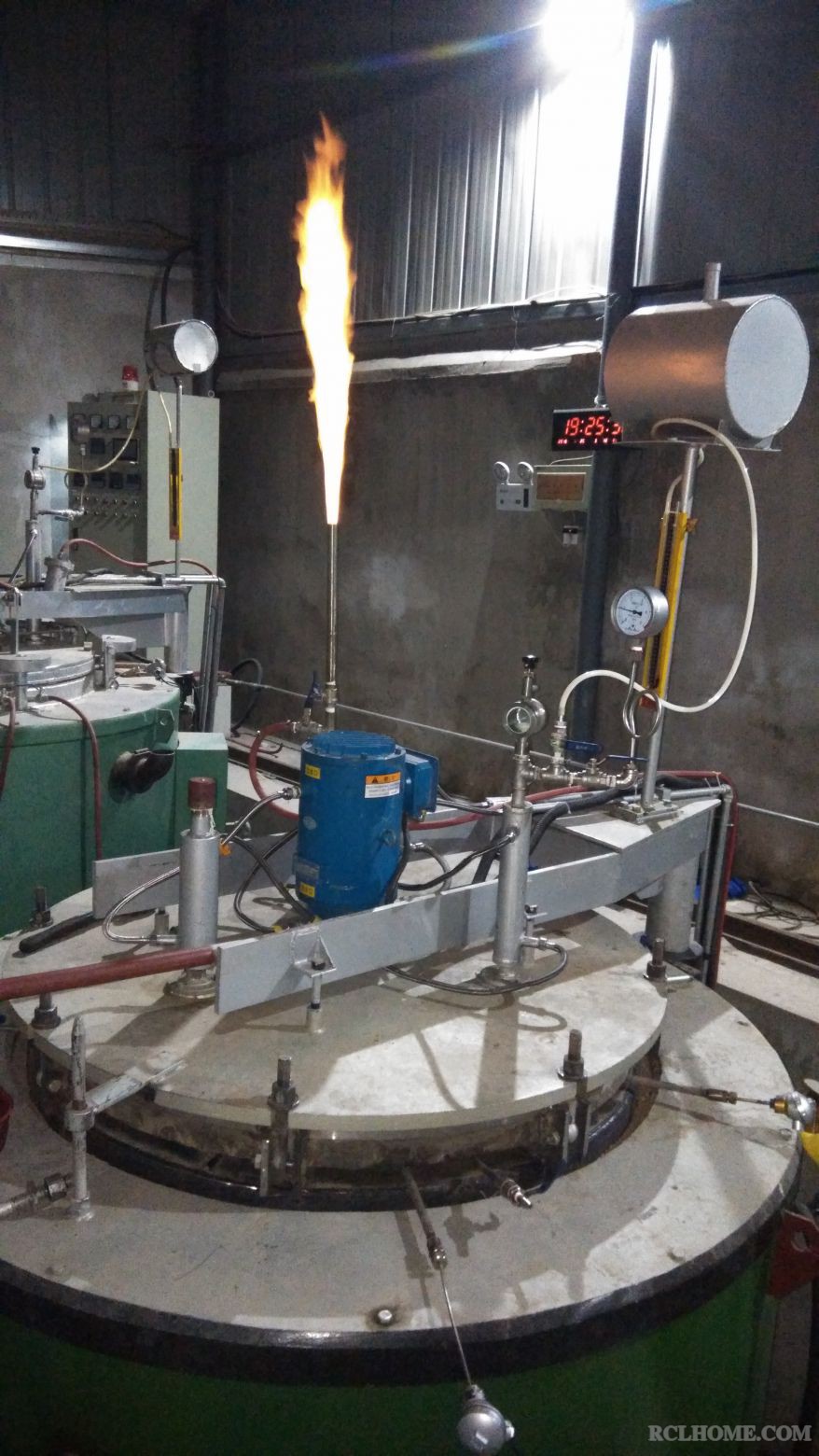

      氮化炉使用温度不高,作为大部分电炉生产厂家来说,应该属于比较常规的产品了。这炉子做的好不好关键还是要看细节。控温来说,个人觉得炉胆内外使用两只热电偶,采用串级控制比较好。
      炉罐包括循环风机风扇采用316L材质 防腐不锈钢。炉罐上部安装有进气口2个 排气口2个 然后就是炉盖面板上配有点火孔 试样孔,滴液阀门,膜盒压力表控制炉压。上一张我们公司做的氮化炉

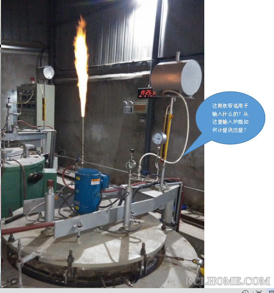

           什么是“串级控制”,还请这位兄台扫盲!
           另外,以你的经验和认知,在滴注液态渗剂时,会不会因为炉膛压力问题,导致渗剂难以进入炉膛?还有这个滴注器侧引出的这个软管是用来向炉膛输入什么的?为什么不直接通过滴注器的针阀和窥视窗进入?

串级控制用两只热电偶和两个温控表,前一个温控表的输出作为后一个温控表的设定,后一个温控表的输出控制功率大小。两只热电偶分别测量炉胆内外。图中的炉子直接通的是氨气。炉盖上的滴液阀是备用的,那根管子其实是通到了U型压力计了。

恕老孤愚钝!
           炉子直接通氨气的管路在哪儿?请给标注一下。那个滴注器侧引的软管明明连在一个渗剂桶上嘛,当然它的末端,是与U型压力计相连接,你不是有膜盒压力表显示炉压吗?

氨气进气管在炉胆上,通到胆里面,绕成环形,我们正常设计一个膜合压力表够了,应客户要求加了一个U型压力计。

你的膜合压力表的耐腐蚀性怎么样?

不锈钢的,基本现在采购防腐的膜合压力表也就这样了
