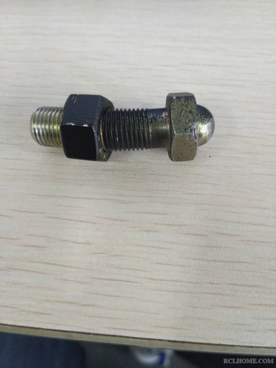

请问这个歪了造成的原因是什么

材料六角钢35-14

发表于 2016-9-30 10:17:03 | 显示全部楼层
螺栓级数过低(或规格过小),螺栓的保证载荷(紧固件的重要指标)低于使役载荷。
发表于 2016-10-2 19:12:51 | 显示全部楼层
zhuqiang 发表于 2016-9-30 10:11
http://rclhome.net/forum.php?mod=attachment&aid=MzU3MTN8NTE2MGVhYzR8MTc2MTI3MTk2MHwwfA%3D%3D
           这个是咋歪的?这个螺栓是否符合标准要求?

发表于 2016-10-2 20:19:36 | 显示全部楼层
原因很简单,一是零件强度过低;一是使用过载。弄成这个样子只有使用者最清楚。在悬臂情况下,一榔头就可以打弯成这样子。不知楼主从哪里检的这个东西,在让大家一无所知的情况下放在论坛要讨论什么?!

发表于 2016-10-2 20:20:07 | 显示全部楼层
螺栓在螺母下段的颜色和螺母上段的颜色明显不一样。
见仁见智 发表于 2016-10-2 20:19
原因很简单,一是零件强度过低;一是使用过载。弄成这个样子只有使用者最清楚。在悬臂情况下,一榔头就可以 ...
这个形状有点像我以前在淬火压床的小门上改装的门把手,原装的小门把手由于在被动螺伞淬火时一直用铁质的钩子推拉很容易脱落(并且掉在下部的油槽里),所以就用楼主这样的结构的螺栓和螺母做了一下改装。改装以后这个小把手就再没掉过。
