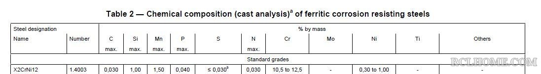

截图00.jpg 1.4003(EN 10083标准),铁素体耐腐蚀不锈钢,上表为化学成分

 楼主| 发表于 2016-9-30 11:58:10 | 显示全部楼层
含Cr不足13%,不锈效果如何?
发表于 2016-9-30 13:54:26 | 显示全部楼层
钢号:    X2CrNi12/X2Cr11
材料号|W-Nr:    1.4003
C(%):    ≤0.03
Si(%)≤:    1.00
Mn(%)≤:    1.50
P(%)≤:    0.040
S(%)≤:    0.015
Cr(%):    10.5~12.5
Ni(%):    0.30~1.00
Mo(%):    —
其他(%):    N≤0.030
室温力学性能
钢号:    X2CrNi12/X2Cr11
材料号W-Nr:    1.4003
状态:    退火
厚度/mm:    100
σb/MPa:    450~600
σ0.2≥/MPa:    260
δ5≥(%):    20
ψ≥(%):    —
Akv①≥/J:    —
硬度②HBS30:    ≤200
热处理与室温以上的力学性能
材料号W-Nr.:    1.4003
热成形温度/℃:    1100~800
热处理温度及冷却方式|退火:    680~740空/水冷
热处理温度及冷却方式|淬火:    950~1000空/油冷
热处理温度及冷却方式|回火:    —
状态①:    退火
高温屈服强度σ0.2/MPa≥/MPa,在下列温度/℃时|100:    240
高温屈服强度σ0.2/MPa≥/MPa,在下列温度/℃时|200:    220
高温屈服强度σ0.2/MPa≥/MPa,在下列温度/℃时|300:    210
高温屈服强度σ0.2/MPa≥/MPa,在下列温度/℃时|400:    —
高温屈服强度σ0.2/MPa≥/MPa,在下列温度/℃时|500:    —
tianmu + 10

发表于 2016-9-30 15:12:31 | 显示全部楼层
tianmu 发表于 2016-9-30 11:58
含Cr不足13%,不锈效果如何?
欧洲标准EN 10020:2000《钢的等级定义和划分》中,定义不锈钢为含Cr>10.5%,含碳量≤1.2%的钢。
根据主要特性划分为耐腐蚀钢、耐热钢和抗蠕变钢。其中1.4003属于铁素体耐腐蚀钢

发表于 2016-9-30 15:28:22 | 显示全部楼层
根据主要 ...
刚查了下国标GB20878-2007《不锈钢、耐热钢  牌号及化学成分》标准,对不锈钢的定义也是:以不锈和耐腐蚀性为主要特性,且Cr含量至少10.5%,碳含量不大于1.2%的钢。
看来确实是钢中Cr含量大于10.5%就能达到不锈的效果了

发表于 2016-9-30 16:05:19 | 显示全部楼层
清风 发表于 2016-9-30 15:28
刚查了下国标GB20878-2007《不锈钢、耐热钢  牌号及化学成分》标准,对不锈钢的定义也是:以不锈和耐腐蚀 ...
从钢 “不锈” 的成分 n/8 规律看,单纯加Cr,则Cr 原子百分数1/8 =12.5%(重量比大约11.7%),钢才不锈。但是还有Ni的话,Cr, Ni原子百分数合计1/8,则Cr 的含量可下降到11.7% 以下材料也不生锈。
