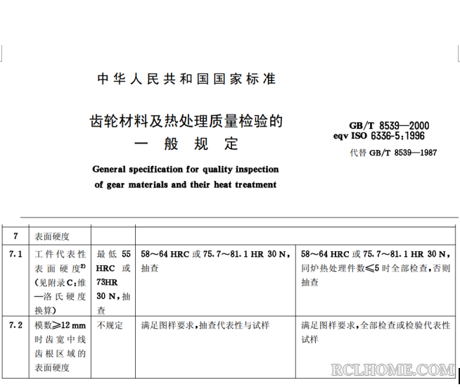

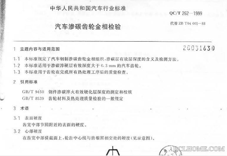

            有些产品非工作面还不要求有硬度呢?看看相关标准,齿轮的齿部硬度如何界定?

            看看标准吧

           如果技术要求是“齿部硬度”呢?
