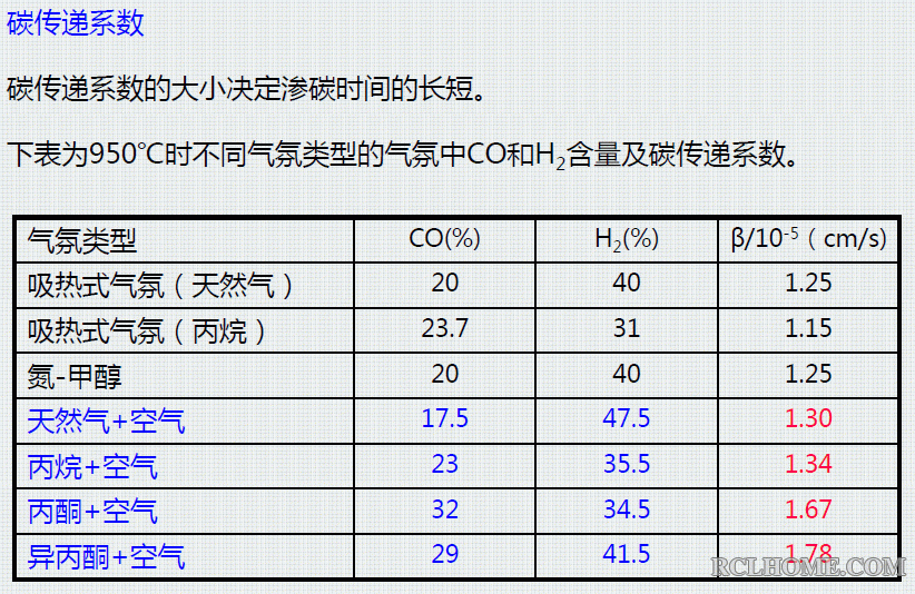

个人观点:载气--氮甲醇气氛下用富化气(丙烷),可能不是个好办法. 碳传递系数.gif 好像没有这么用的.
