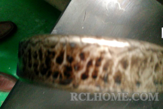

这般模样的轴承套圈能否做光亮?
发表于 2016-11-4 23:05:44 | 显示全部楼层 |阅读模式
先上一张图。
发表于 2016-11-5 00:18:37 | 显示全部楼层
怎么感觉好像加热时就有问题了!!!!
发表于 2016-11-5 08:59:49 | 显示全部楼层
发表于 2016-11-5 10:12:43 | 显示全部楼层
肯定做不好的,是毛胚件吧

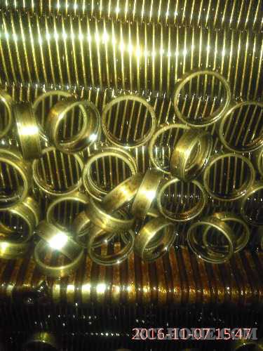

 楼主| 发表于 2016-11-7 12:33:36 | 显示全部楼层
这是同一台设备做出来的。

发表于 2016-11-7 16:15:40 | 显示全部楼层
搬运工 发表于 2016-11-7 12:33
这是同一台设备做出来的。
蛇皮
发表于 2016-11-7 16:30:48 | 显示全部楼层
这是同一台设备做出来的。
看上去比顶楼的照片外观好多了,再进一步调整就可以了。

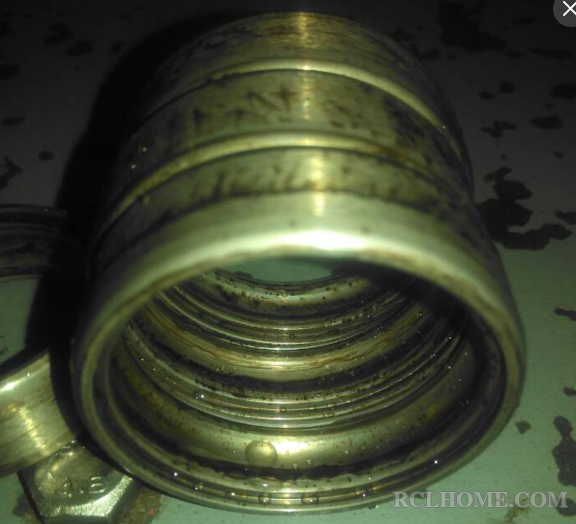

 楼主| 发表于 2016-11-7 19:26:42 | 显示全部楼层
这个呢?
发表于 2016-11-7 20:11:32 | 显示全部楼层
这个好像“洗”过了。
 楼主| 发表于 2016-11-7 23:53:53 | 显示全部楼层
cnszgong 发表于 2016-11-7 20:11
这个好像“洗”过了。
经清洗机清洗后拍的,外观非常的不美观。

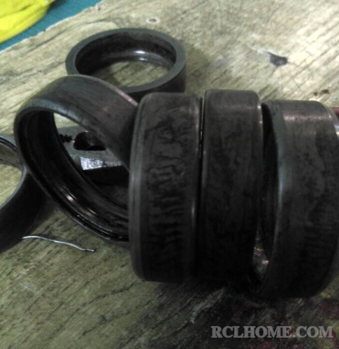

 楼主| 发表于 2016-11-9 19:08:14 来自手机 | 显示全部楼层
还有这般模样的。

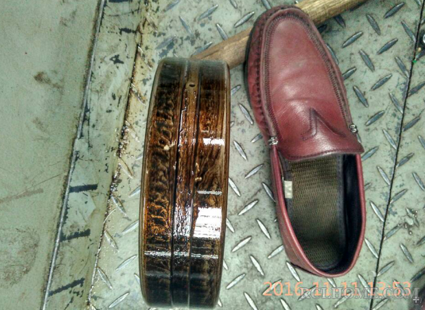

 楼主| 发表于 2016-11-11 22:46:16 | 显示全部楼层
现在准备把这个做光亮。
发表于 2016-11-12 08:17:49 | 显示全部楼层
哈哈!准备出去潇洒了
发表于 2016-11-12 10:09:23 | 显示全部楼层
热处理前产品没有搞好
