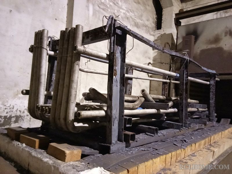

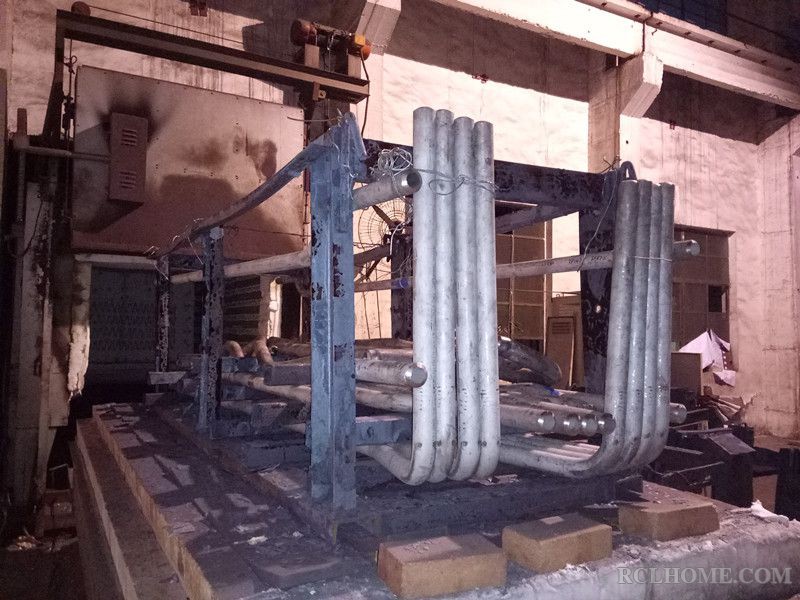

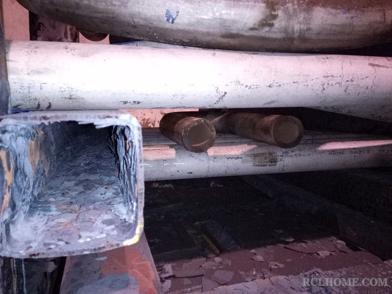

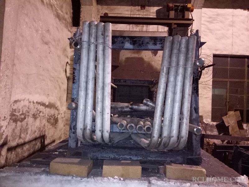

TP347H不锈钢钢管电炉固溶化热处理时不封堵两头会不会内部氧化?
GP2016-034 备品备件 TP347H 固溶化热处理 (1)_副本.jpg GP2016-034 备品备件 TP347H 固溶化热处理 (2)_副本.jpg GP2016-034 备品备件 TP347H 固溶化热处理 (3)_副本.jpg GP2016-034 备品备件 TP347H 固溶化热处理 (5)_副本.jpg GP2016-034 备品备件 TP347H 固溶化热处理 (6)_副本.jpg

1150的温度不可能不氧化。

那怎么办呢?有没有什么好的解决办法呢?

做一些比较塞头的东西,要填内部满耐高温的东西

这样不能填的不透气,极不安全。管件受热后内部空气膨胀可能导致爆炸。

可以用可控气氛处理,或者是真空处理

估计这个成本有点高,难以实施
