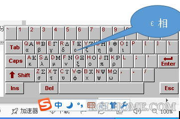

           你讲的E相,应该是ε相
原谅我打不来罗马字符,尴尬、  发表于 2016-11-25 15:35
