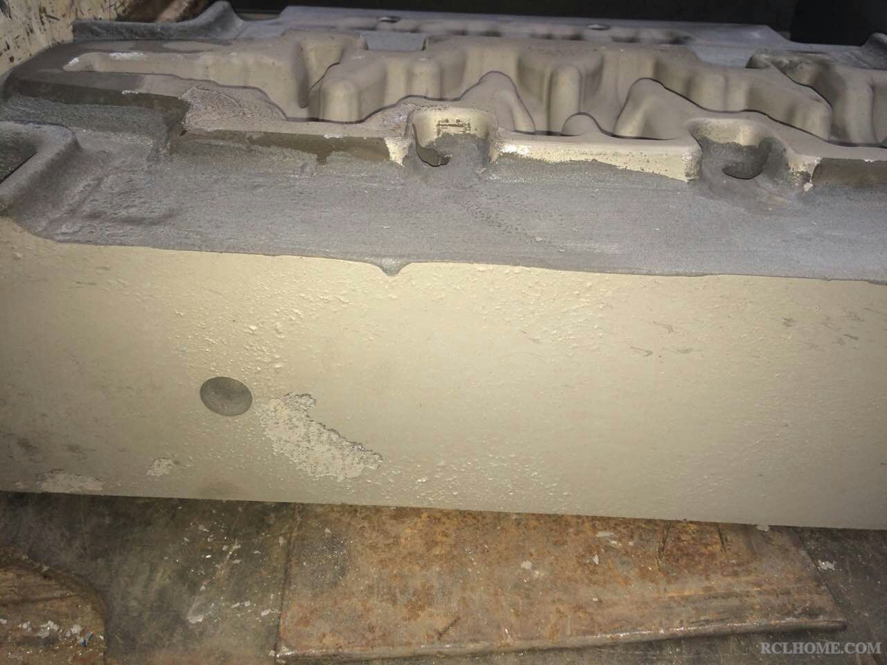

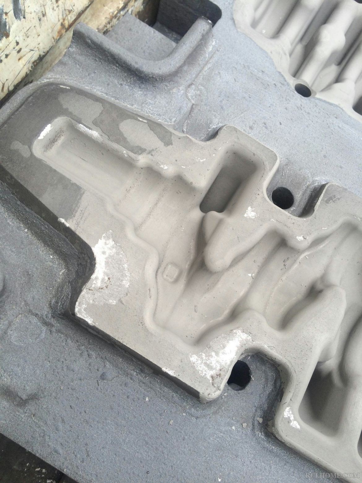

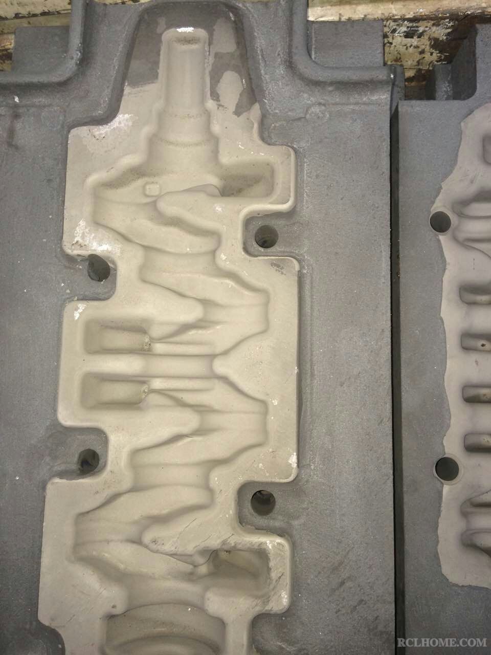

          如题,曲轴压铸模3套(6块)装入1炉进行530℃×35h硬氮,出炉后4块完好,2块(正好为一套)表面起皮气泡

氮化前有问题,
发表于 2016-11-22 09:02:04 | 显示全部楼层
原因分析了没有?
 楼主| 发表于 2016-11-22 09:11:48 | 显示全部楼层
         不好分析啊,因为咱不在现场,不掌握任何第一手材料,模具又不能切割取样,所以我只好建议他,把模具工做表面重新打磨一遍,起皮和起泡的位置打磨掉,然后重新氮化,看看会是一种什么样的情景
