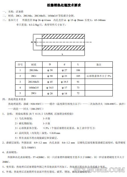

请具有汽车发动机活塞销多用炉热处理经验的帮忙提供活塞销热处理要求、工艺路线,和零件图,多谢!

 楼主| 发表于 2016-11-29 07:58:23 | 显示全部楼层
版主你好!你所说的,不同的人理解不同而已,如果谈论一些技术都涉及知识产权,你在论坛谈得很多经验体会不都是你多年的工作成果吗?更应该是知识产权。活塞销 是常用件,不是高新产品,有人告知此热处理技术要求在热处理手册第二册就有,也有人提供他们厂的技术要求,请见附件。

 楼主| 发表于 2016-11-29 08:00:13 | 显示全部楼层
活塞销的热处理技术要求
