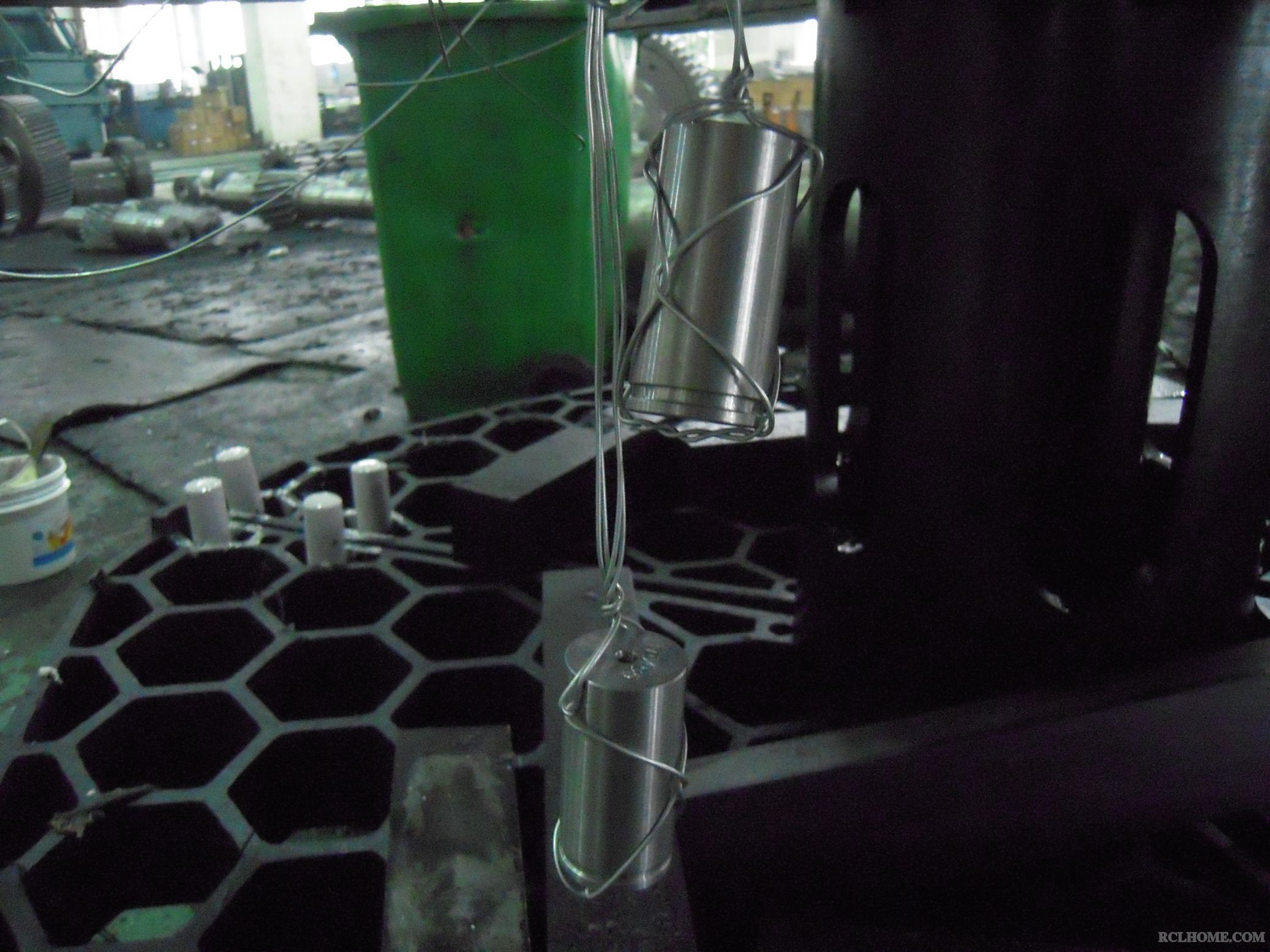

发表于 2016-12-2 20:49:01 | 显示全部楼层
阳极君 发表于 2016-12-2 18:56
龚工,您公司的随炉试样一般是什么样子的,齿形的还是圆棒?
有直接切齿轮的,也有使用圆柱形(本体)试样的。
圆柱形本体试样的规格可以参考GB/T 3480.5  或者ISO 6336标准。 图像041.jpg DSCN8407.JPG

 楼主| 发表于 2016-12-3 09:26:10 | 显示全部楼层
圆柱形本体试样的规格可以参考GB/T 3480.5  或者ISO 63 ...
龚工,图中4根白色的棒子是涂了防渗剂吗?是用来测力学性能的吗?
发表于 2016-12-3 10:41:17 | 显示全部楼层
拉伸和冲击试样。
