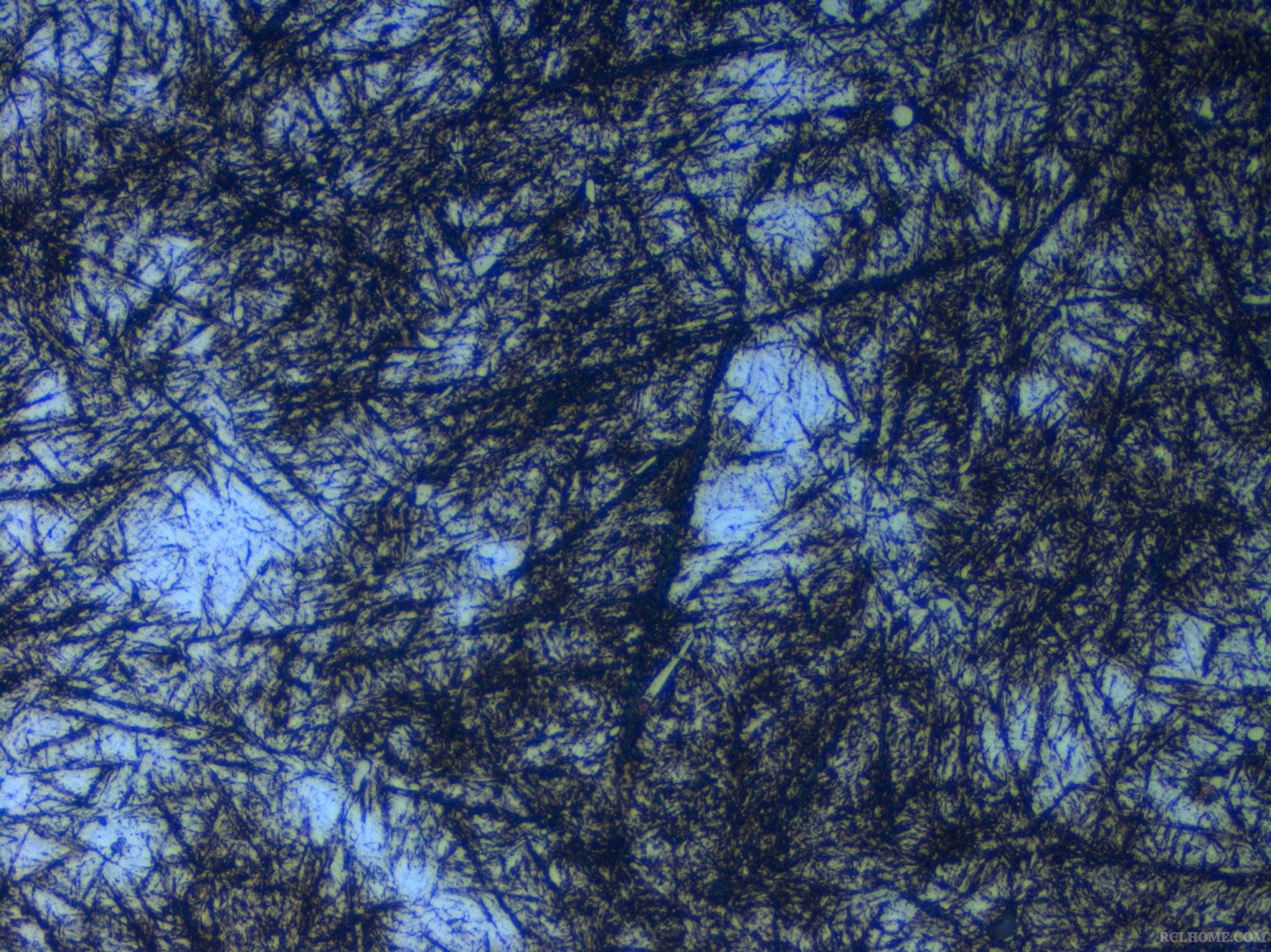

组织怎么这么粗大?原材料自己买的,热处理外协做的,想知道哪个环节出了问题

发表于 2016-12-16 12:03:51 | 显示全部楼层
金相没有标尺?多少倍放大的

 楼主| 发表于 2016-12-16 12:09:16 | 显示全部楼层
500倍,拍照时忘记添加标尺了

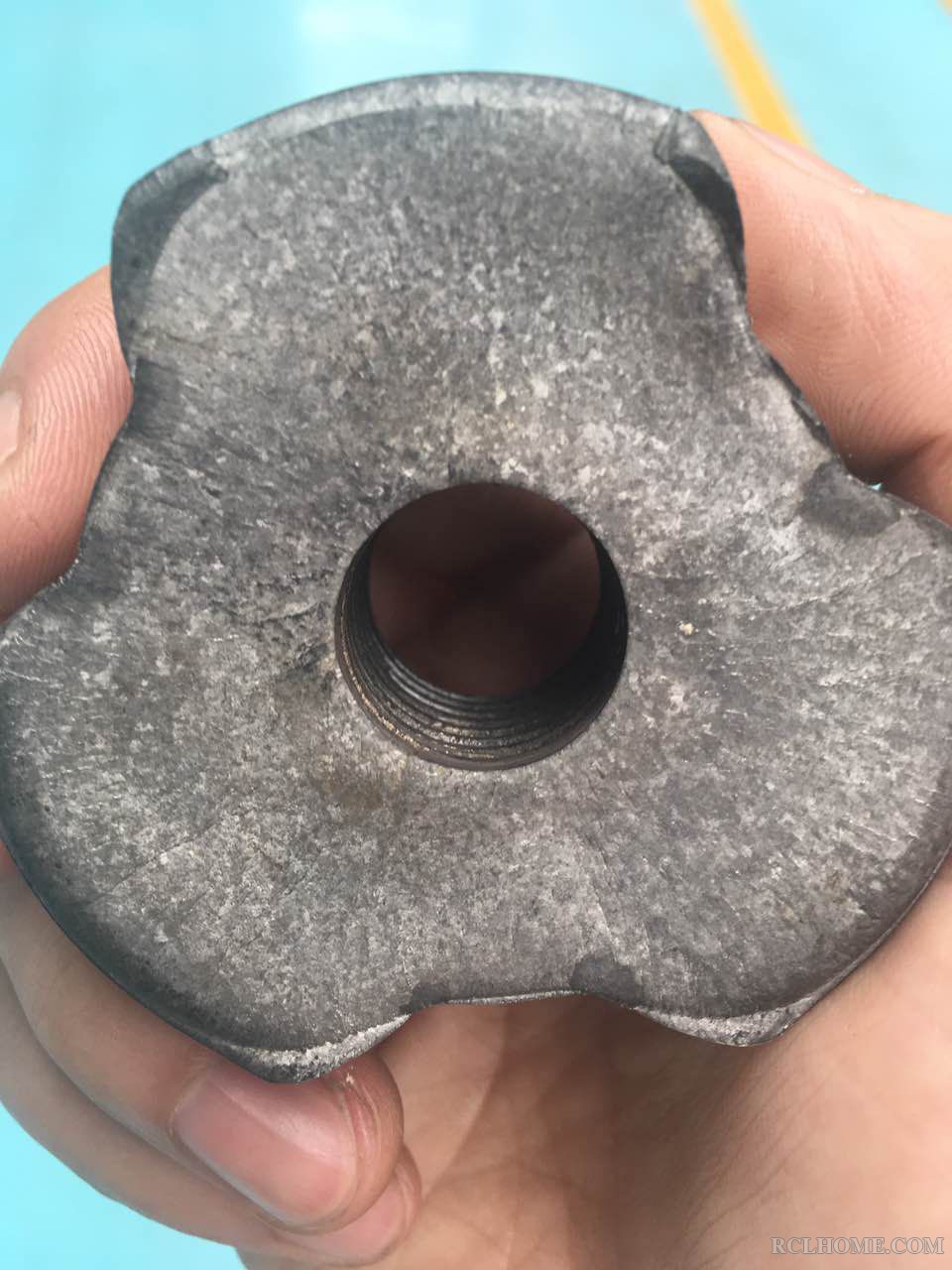

 楼主| 发表于 2016-12-16 12:26:47 | 显示全部楼层
宏观断口是这样的
发表于 2016-12-16 23:21:52 | 显示全部楼层
请上传一个100倍图片欣赏一下。
发表于 2016-12-17 08:44:07 | 显示全部楼层
组织粗大看看残奥多少,如果残奥多,热处理有问题
