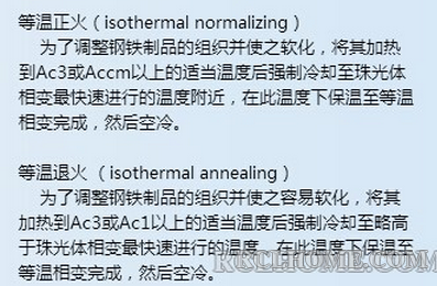

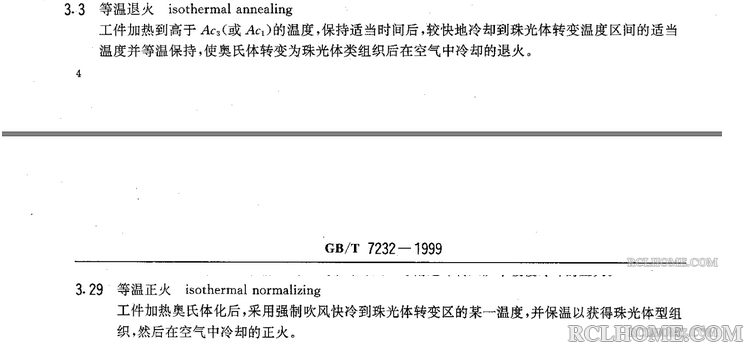

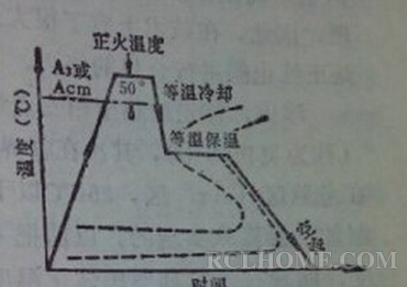

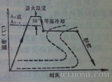

发表于 2016-12-16 20:54:24 | 显示全部楼层
几个截图中的内容能够对的上吧。
