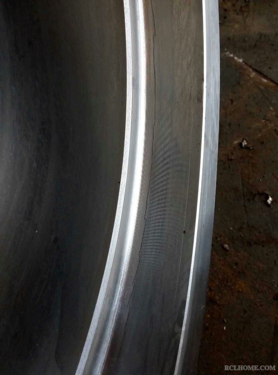

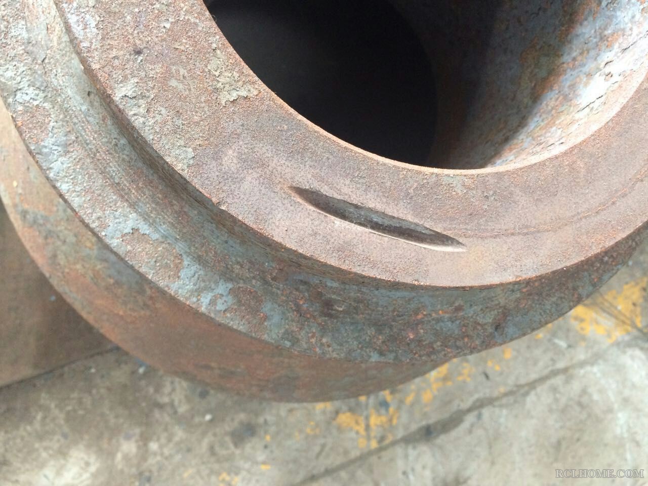

一批42CrMo联轴器调质后发现裂纹,材料是42CrMo4(Mn 0.88%)代的,其它同42CrMo原材料是锻造圆钢,规格是直径410、490的二个,然后粗车到图示形状,调质,拉到工厂后,精车时发现有裂纹,一开始怀疑是热处理原因造成的,后来发现这二个规格的都有裂纹,就开始怀疑是材料有问题。这批材料还有二个规格370、440,都没有问题
想请各位辈分析一下,到底是什么原因造成的。

发表于 2016-12-23 11:02:35 | 显示全部楼层
看样子属于锻造裂纹啊  分析一下锻造过程

热处理什么冷却介质?
看裂纹形态不是热处理的问题。

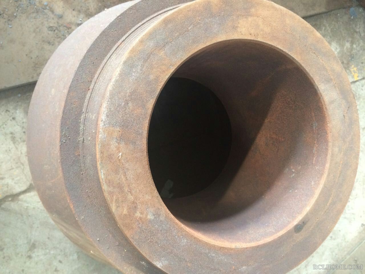

发表于 2016-12-23 13:14:40 | 显示全部楼层
你这个怎么锈的这么厉害啊

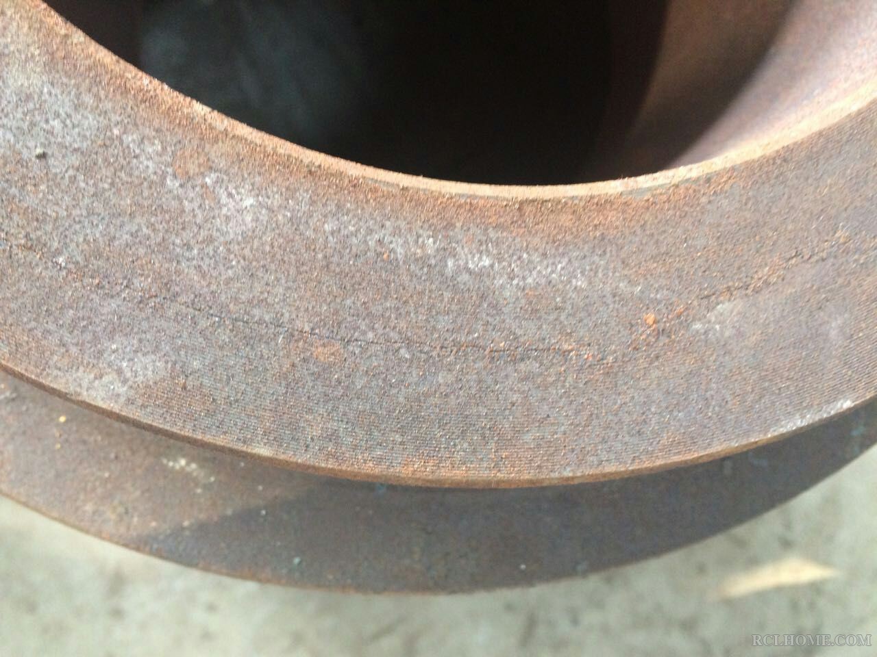

裂纹有深有浅,浅的2-3mm,深的16mm;
锈蚀严重,我们也觉得不正常。7月28号交的货,9月26号提出来有裂纹,货都是放在机械加工厂里面,粗车出来要好几天,然后再热处理,再拉回来就这么放四十来天就会锈成这样
锻造过程:连铸圆下料,连续炉加热锻造,缓冷坑保温,锯切,锻圆交货
给客户后,他是先粗加工,然后外委调质(具体工艺不详)

 楼主| 发表于 2016-12-23 13:56:16 | 显示全部楼层
我们不认为是材料的问题,这个是马鞍山钢铁公司的真空脱气连铸圆,这个是常用的零件,6月份供过一批完全一样的,同一批连铸圆、在同一个锻造厂加工的;这是第二批中的二个规格有问题,另外二个规格化没有问题;
出问题后,赶紧补做了送过去(用的是同一炉批号的连铸圆,在同一样锻造厂加工的),这次要求先正火的,结果也没有问题。
咨询好多人,有人说是材料问题,有人说是热处理问题(这种端面的环形分布的裂纹就是热处理裂纹)

发表于 2016-12-24 15:07:22 | 显示全部楼层
看看金相组织,淬火裂纹使沿晶裂纹,如果是穿晶裂纹肯定是淬火前就有的裂纹;看看是否脱碳,淬火裂纹不发生脱碳。

发表于 2016-12-25 12:11:51 | 显示全部楼层
1.先可以肯定一点,该裂纹比较规则,都是源中心轴向裂纹,这种裂纹都比较倾向于应力裂纹,从热处理角度来看,该处不应该是应力最大的,除非材料偏析、该处夹杂物超标或者热前就有裂纹,从这点排除热处理的主因,热处理只能算让裂纹显现出来的辅因。2.必须确认裂纹是热处理之后产生的还是热处理之前锻造的时候产生:如果是热处理产生的,个人觉得原材料组织问题较大才会造成热处理淬裂;如果是热处理前锻造的时候就有的,有两种可能,一是锻造不合理或者工艺控制不良,二是还是原材料不好造成锻造诱导式开裂。

发表于 2016-12-25 13:02:37 | 显示全部楼层
裂纹总欺负弱小的缺陷或应力集中的区域,看楼主这个裂纹区域还不是应力集中的地方,且裂纹呈比较均匀的环状
可能淬火前这个位置就是缺陷
