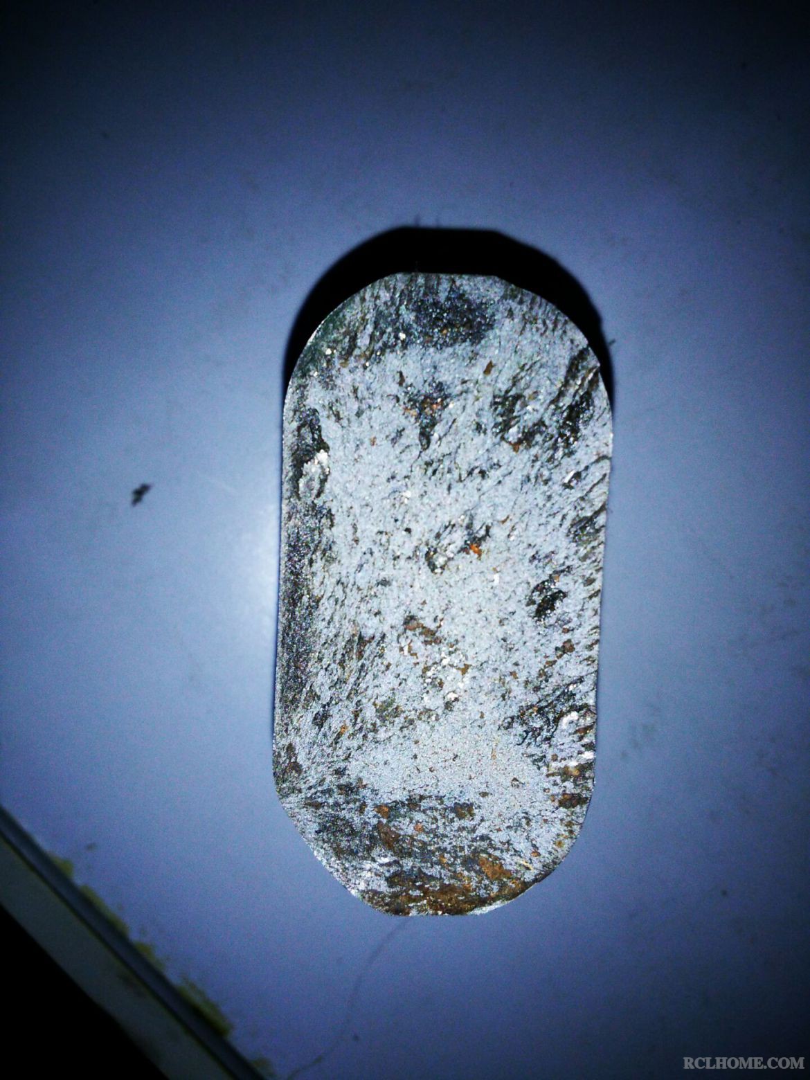

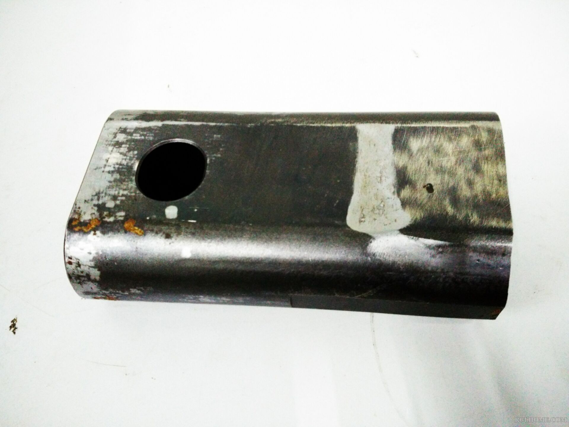

           42CrMo破碎机械件(见附件照片),井式炉加热850℃奥氏体化淬火,表面硬度49~51HRC,芯部硬度26HRC

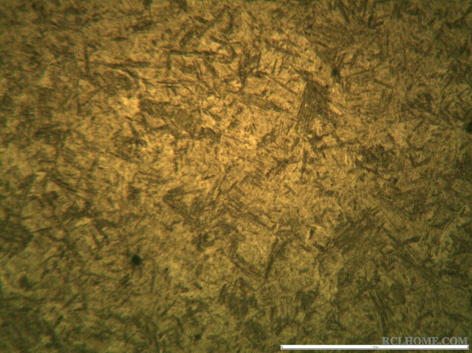

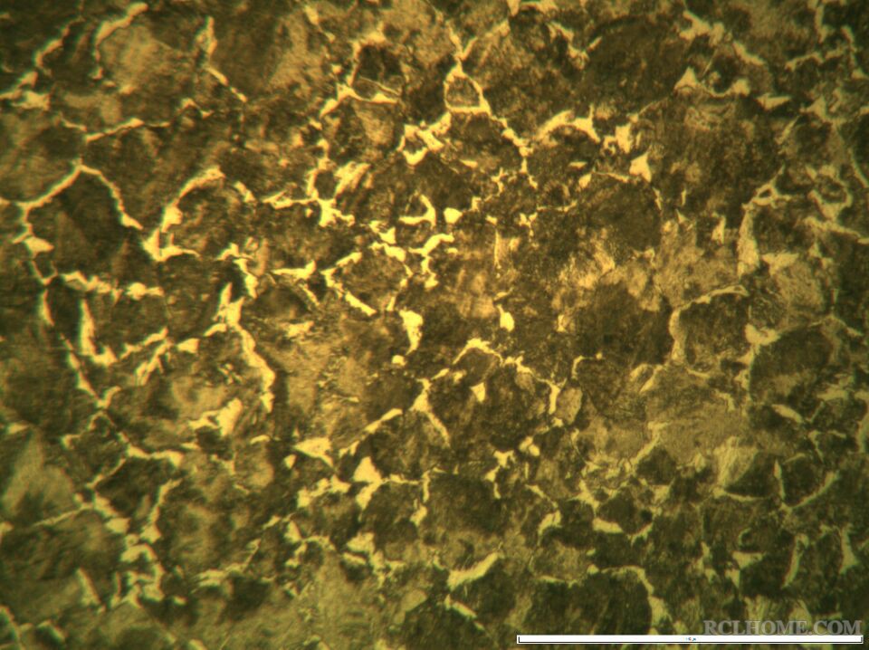

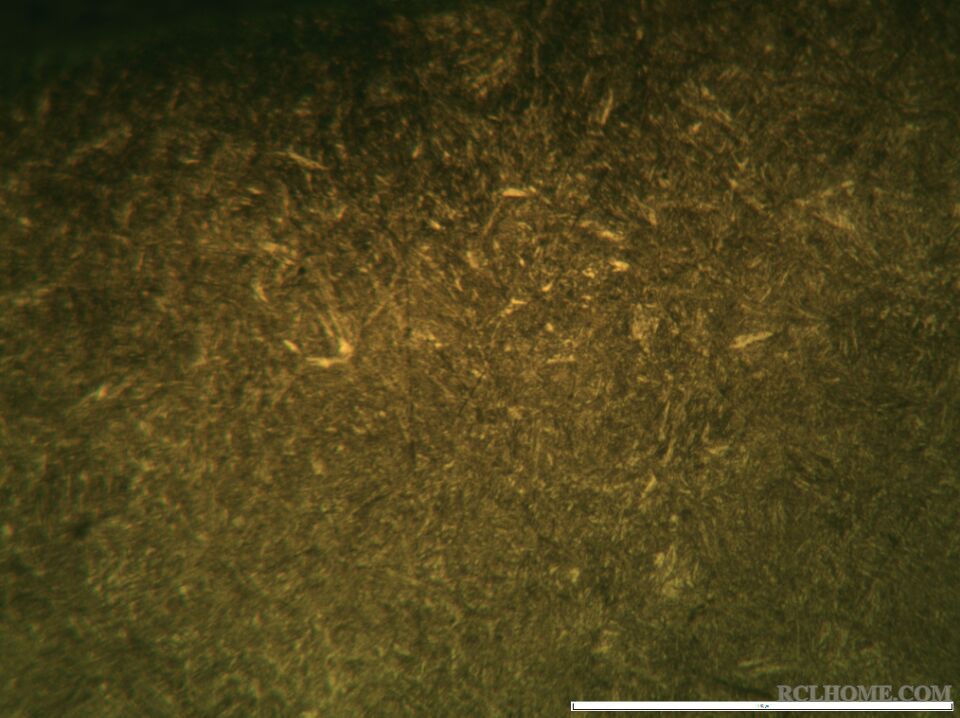

          上图几何尺寸60×120×135,金相照片见附件

搬运大, 表面组织存在的贝氏体组织应该是冷却不够快所致的吧, 所以你判断冷却不足是么?
由于没看到标尺,我不太肯定我猜测是否正确, 问题是心部组织(图1和图2) 是什么组织呢?
发表于 2017-1-6 18:55:48 | 显示全部楼层
由于没看到标 ...
心部组织断续网状铁素体、细片状珠光体(索氏体)。

发表于 2017-1-9 11:19:14 | 显示全部楼层
芯部组织成网状明显是冷速不够洗出来的,个人建议可以适当提高淬火的温度

发表于 2017-1-9 18:04:54 | 显示全部楼层
sheyingyong 发表于 2017-1-9 12:46
保温时间不够会不会出现
不会,这个是析出来的

发表于 2017-2-8 16:58:33 | 显示全部楼层
由于没看到标 ...
麻烦问下 表面组织存在的贝氏体 是下贝吗???
签到天数: 181 天
378
1712
1712
发表于 2017-3-5 15:00:53 | 显示全部楼层
是下贝!黑针状!
