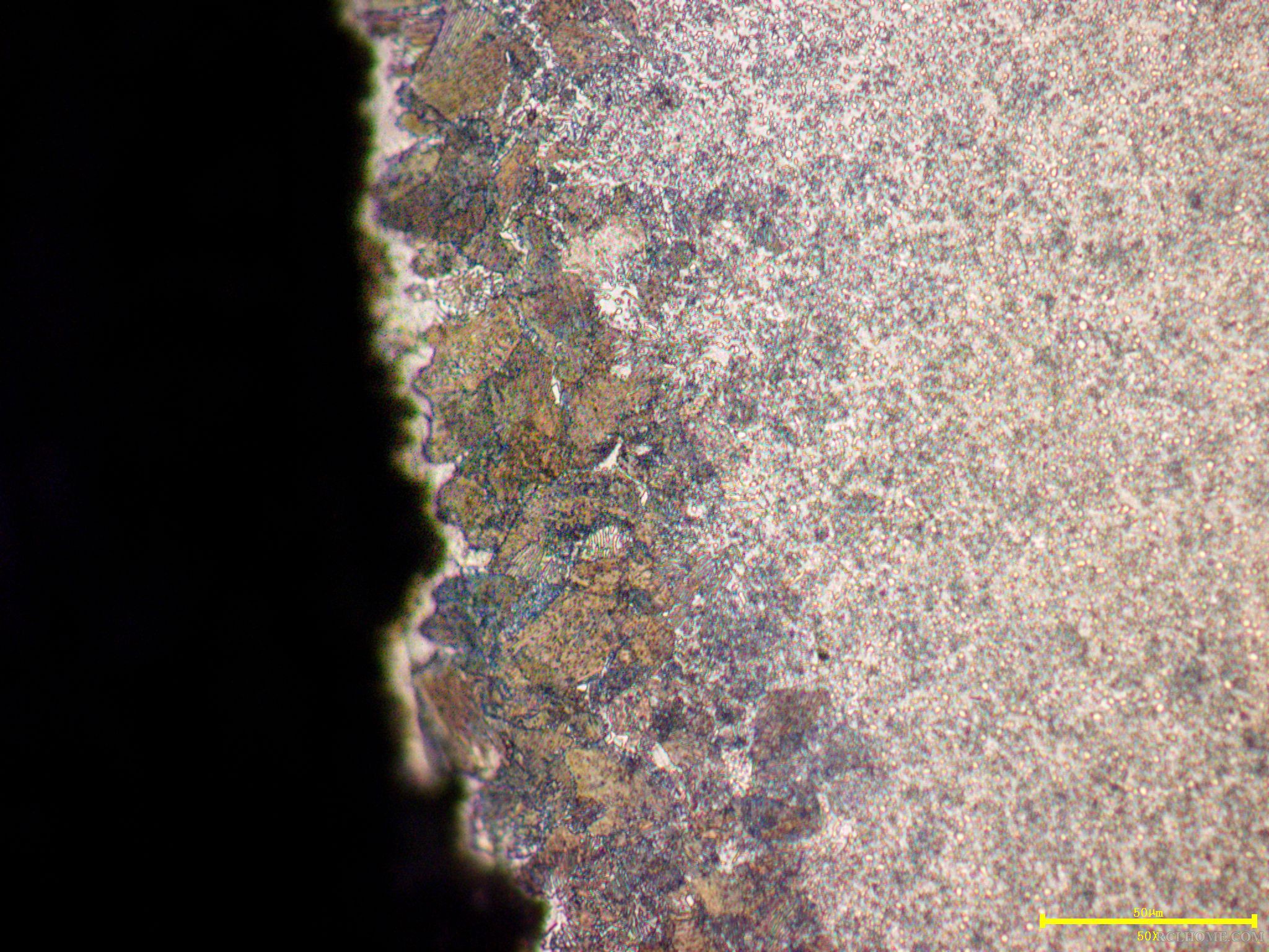

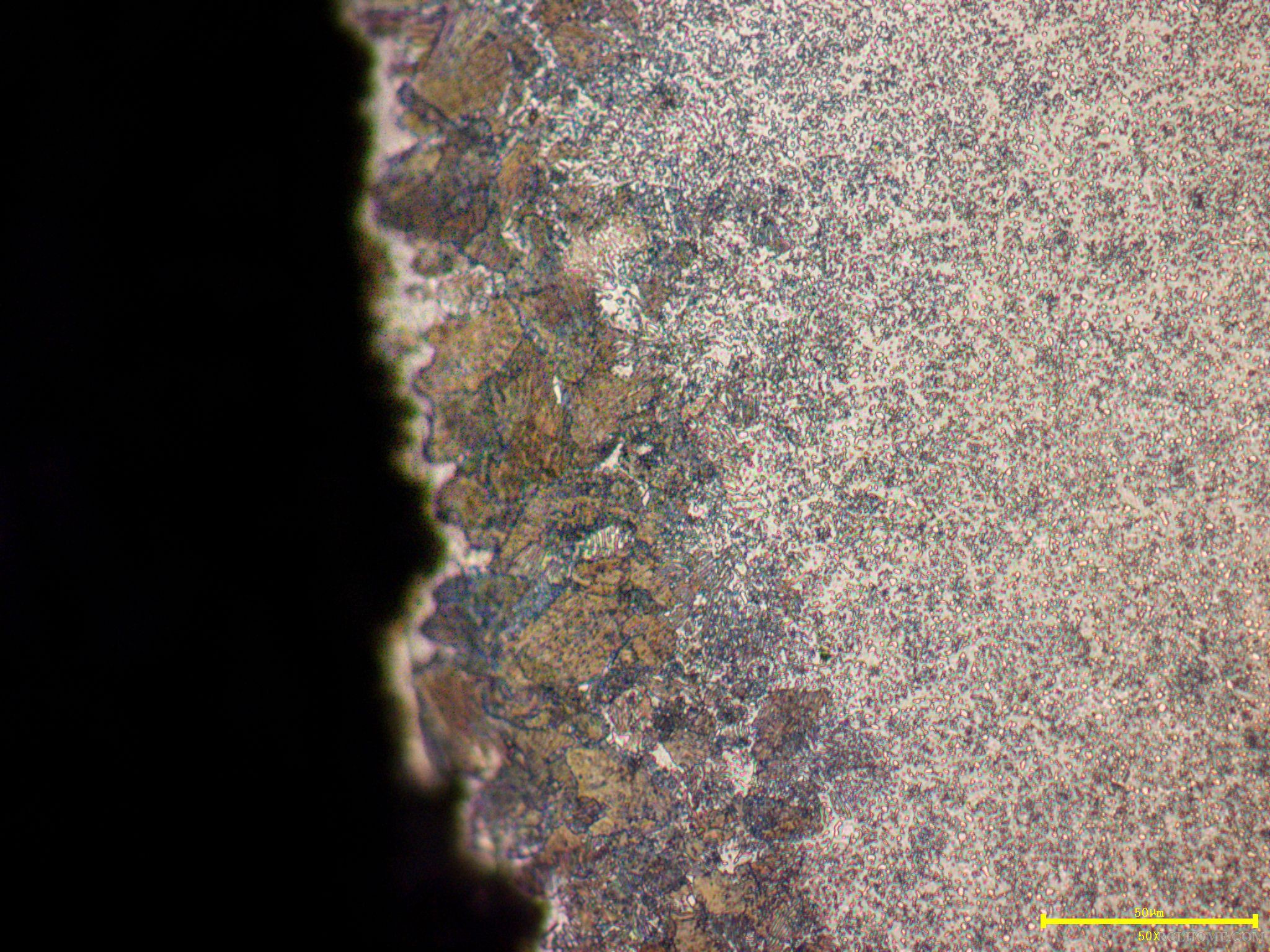

帮忙看下这表面那个是什么  是不是没有球化好  一坨一坨的  做了好几遍了还是这个样子
是Gcr轴承钢

就图片上看,像是马氏体 粒贝氏体   推断应该是珠光体

是没球化好,不是试样问题,材料没做好。

从这个照片看,可以考虑加热不足和表层的成分偏析问题。

呵呵,像是给钢补碳了,是热处理厂搞的吧。
