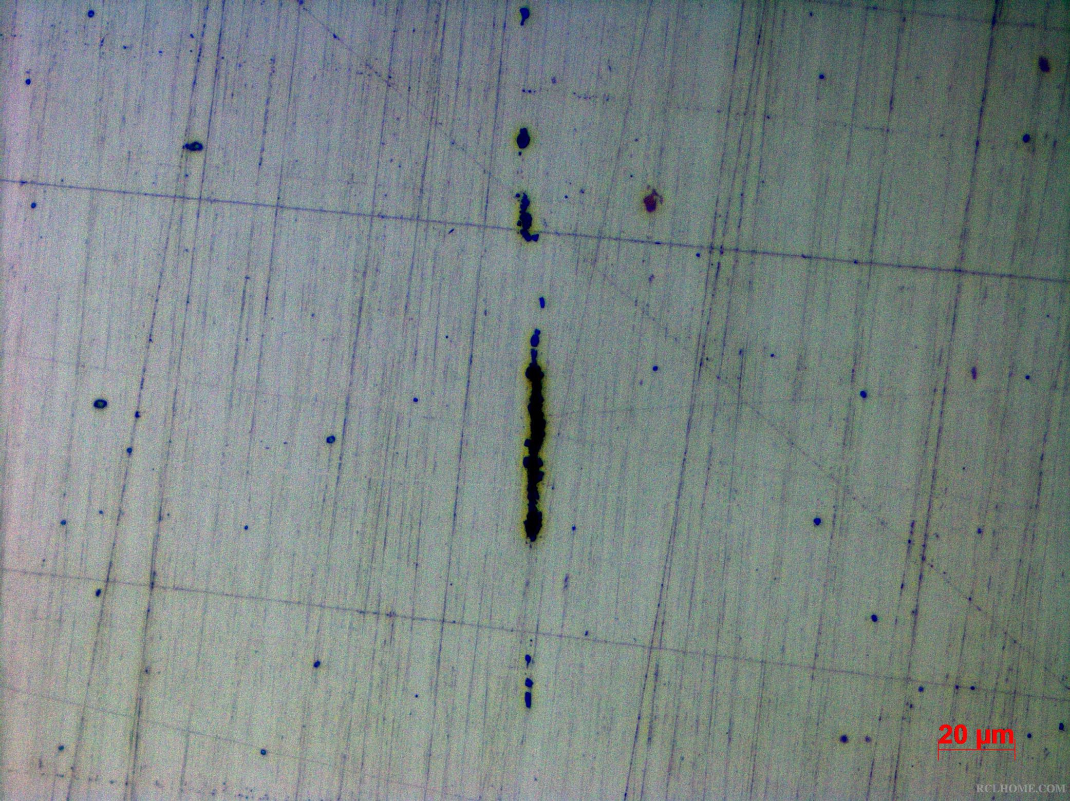

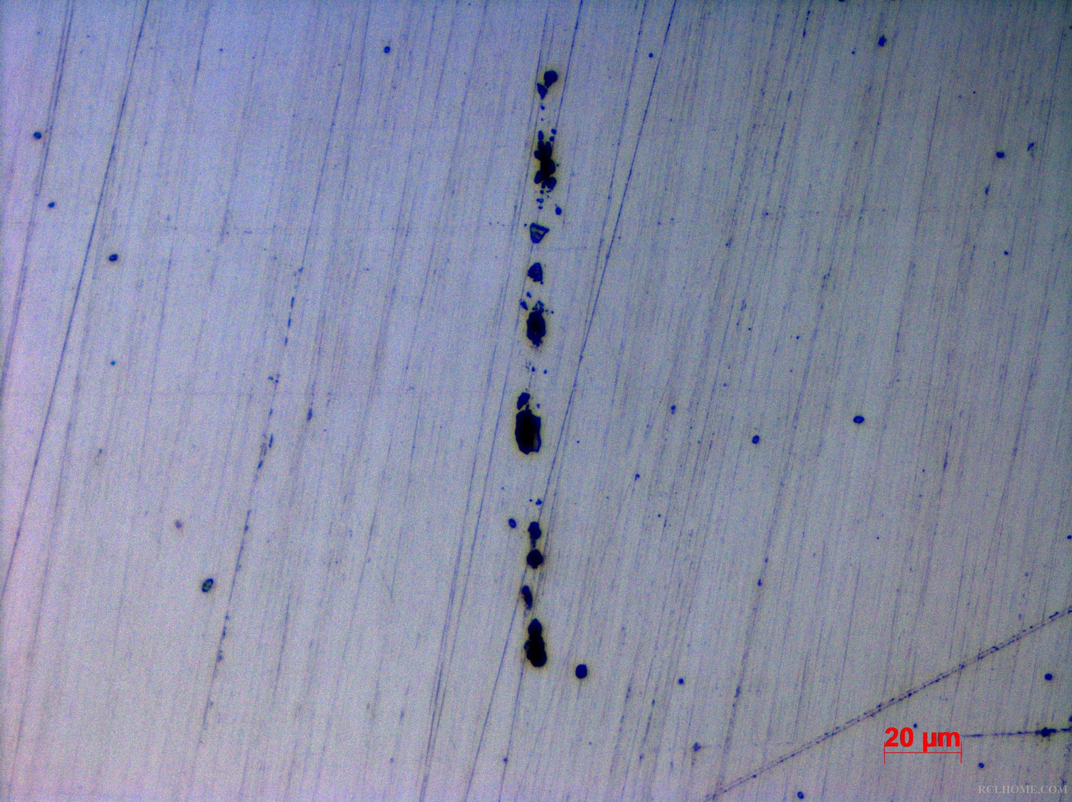

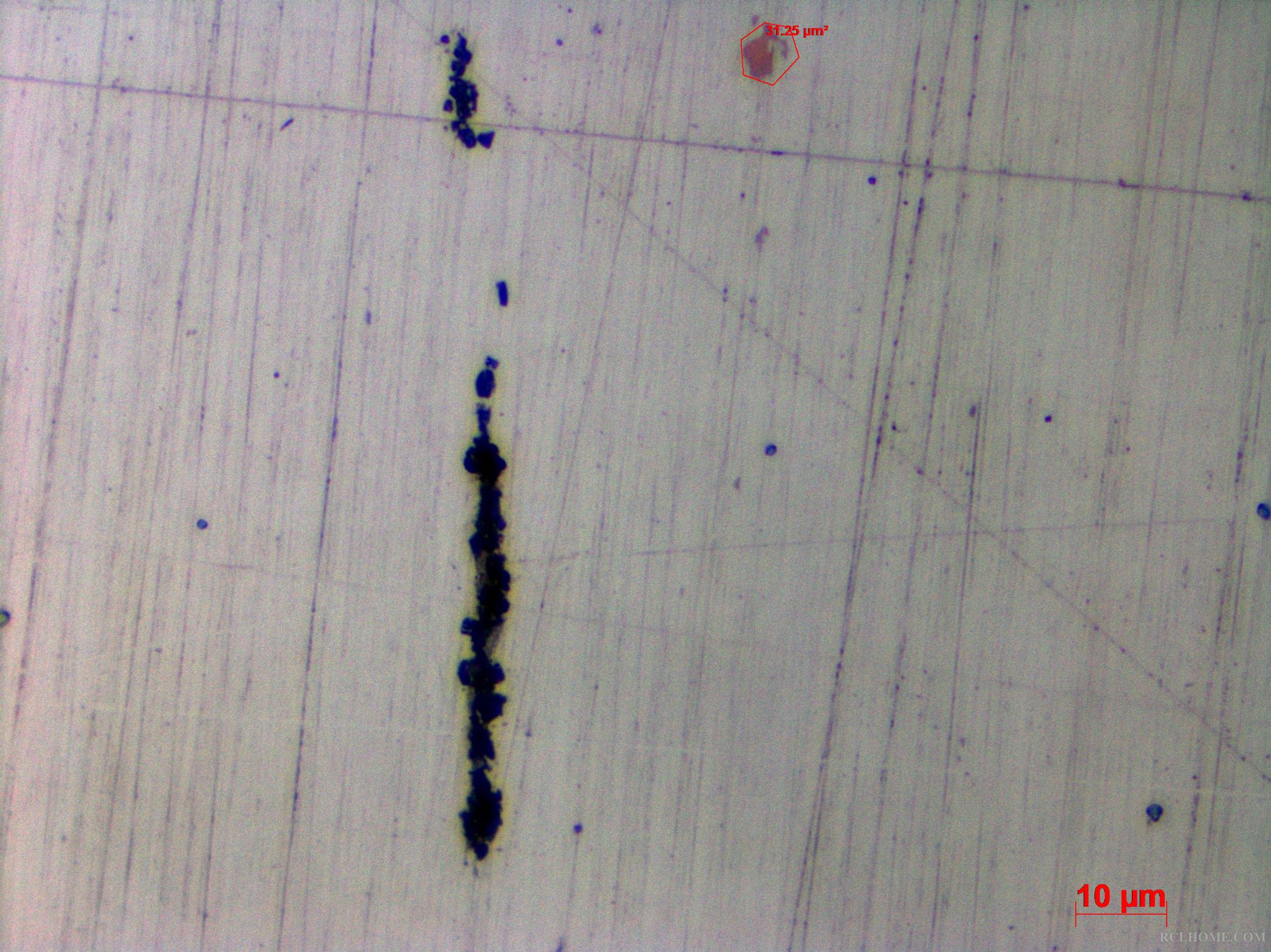

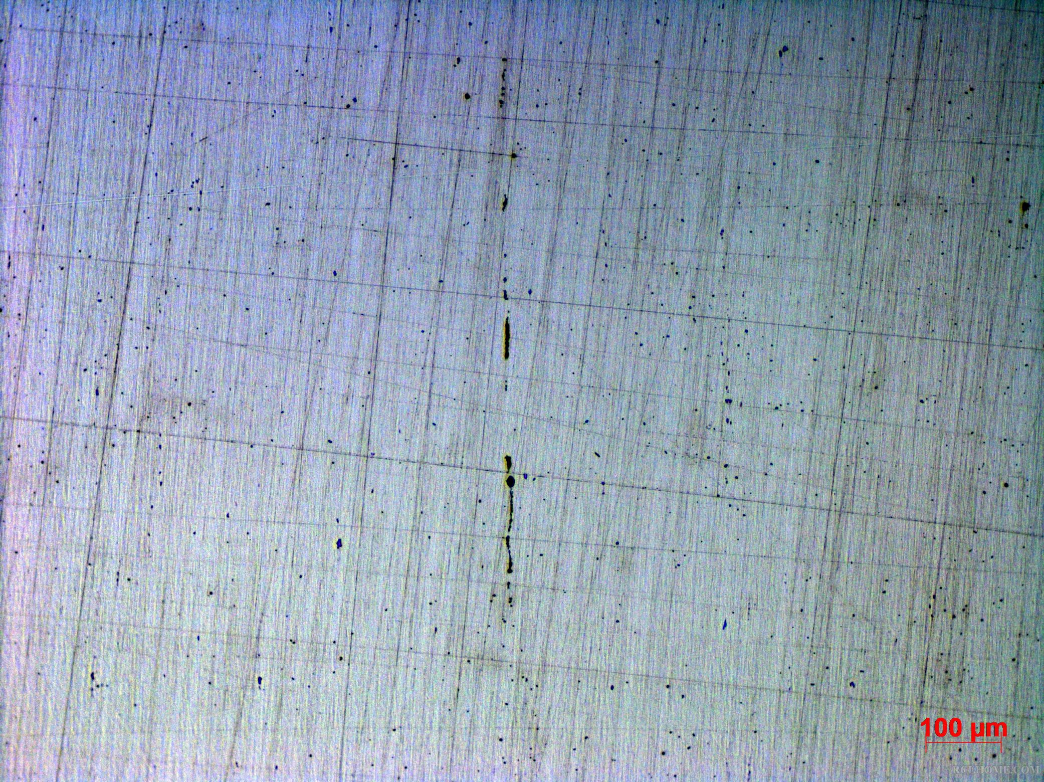

帮忙分析一下,这些都什么夹杂物?都是什么类的?

材料为20CrMnTiH

大神们 交流一下  A类  B类  C类非金属夹杂物的金相形态区别
发表于 2017-3-1 14:34:42 | 显示全部楼层
GB/T 10561-2005标准里有,你网上找下。
A类硫化物类,塑性夹杂物(会随着工件的变形而变形),纺锤状(你可以联想一下压扁的橄榄球),一般呈浅灰色,在试样的纵向截面上呈数条平行分布;
B类氧化铝类,脆性夹杂物(不随工件变形而变形),多颗粒状夹杂物所组成的链状,一般为灰色或黑色,高倍下可清晰观察到颗粒的外形
C类硅酸盐类,塑性夹杂物,长条状且有一定程度的弯曲(你可以联想一下一条拉直的蚯蚓),黑色,暗场下透明
D类球状氧化物类,脆性夹杂物,在截面上呈弥散分布状态,单颗直径不可大于13微米
DS类单颗球状氧化物,脆性夹杂物,单颗D类直径大于13微米应归为DS类。
你照片里的夹杂物从成分讲应该是氧化钛为主的复合型夹杂物,评级的话按夹杂物形态及长度评,应是B类细系2.0级以上
建议把样制好一点,观察夹杂物对试样表面的光洁度还是有要求的。
发表于 2017-3-1 14:37:59 | 显示全部楼层
氧化钛夹杂物在彩色金相中一般外形呈三角形或四边形,颜色以黄褐色为主

 楼主| 发表于 2017-3-1 16:19:28 | 显示全部楼层
A类硫化物类,塑性夹杂物(会随着工件的变形而变形),短纺锤状(你 ...
有二级吗?注意放大倍率,只有第一张是100X

 楼主| 发表于 2017-3-1 16:21:00 | 显示全部楼层
第三张  圈起来的地方  应该是氮化钛
发表于 2017-3-2 13:38:46 | 显示全部楼层
夹杂物评级就是在100倍下评的,从你第1张照片看,好像是超过400微米了,有点看不清楚,2.0级起评是343微米,当然最好在显微镜下仔细观察一下;至于夹杂物是氧化钛还是氮化钛,能谱一打不就清楚了吗?直接通过照片确认成分,毕竟不太客观准确。

 楼主| 发表于 2017-3-2 17:52:17 | 显示全部楼层
热处理学习者 发表于 2017-3-2 13:38
夹杂物评级就是在100倍下评的,从你第1张照片看,好像是超过400微米了,有点看不清楚,2.0级起评是343微米 ...
最严重的就那一条?

发表于 2017-3-10 22:31:17 | 显示全部楼层
制样要多练练,这中照片不能用

 楼主| 发表于 2017-3-11 11:45:58 | 显示全部楼层
草原 发表于 2017-3-10 22:31
制样要多练练,这中照片不能用
下面人磨得  确实划痕太多
