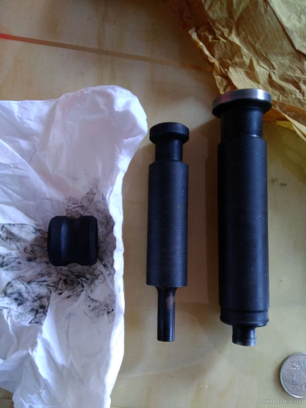

 楼主| 发表于 2017-3-8 13:44:14 | 显示全部楼层
各位老师 这是工件

发表于 2017-3-8 14:28:37 | 显示全部楼层
robiehood 发表于 2017-3-7 13:55
按照书上写的工艺:第一步我用真空炉淬火,加温到900度,第二部直接取出来放进淬火油中冷却,然后测试硬度 ...
第二步直接取出来,  放进淬火油中冷却
這兩動作 間隔幾秒?
大于30秒  发表于 2017-3-8 14:39
