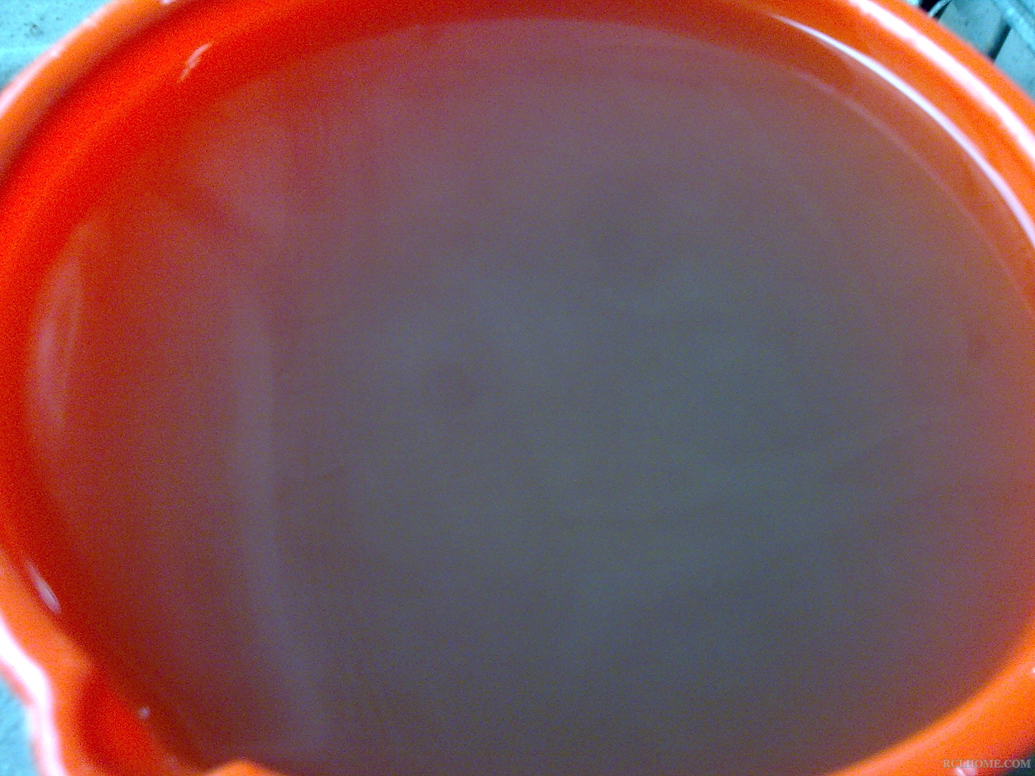

这样的甲醇对气体渗碳中的零件有没有影响?

发表于 2013-3-18 19:28:33 | 显示全部楼层
甲醇颜色不对?
 楼主| 发表于 2013-3-18 19:30:00 | 显示全部楼层

发表于 2013-3-18 19:33:55 | 显示全部楼层
cnszgong 发表于 2013-3-18 19:30
沉淀物(杂质)过多了。
我想如果沉淀物分解不影响碳势的话,应该不会有什么大问题吧。没接触过渗碳,瞎猜的
 楼主| 发表于 2013-3-18 19:34:55 | 显示全部楼层
upposition 发表于 2013-3-18 19:33
我想如果沉淀物分解不影响碳势的话,应该不会有什么大问题吧。没玩过渗碳,瞎猜的 ...
这样的甲醇使用时间长了会造成甲醇管路堵塞。

发表于 2013-3-18 19:36:39 | 显示全部楼层
然后呢?零件会怎么影响?
 楼主| 发表于 2013-3-18 19:39:03 | 显示全部楼层
upposition 发表于 2013-3-18 19:36
然后呢?零件会怎么影响?
纯甲醇气氛下:甲醇管路堵塞会造成路压过低或者氧化脱碳。
氮甲醇气氛下:甲醇管路堵塞会造成会造成炉内CO值下降、碳势偏低等现象。

发表于 2013-3-18 20:04:06 | 显示全部楼层
氮甲醇气氛下:甲醇管路堵塞会造成会造成炉内C ...
这么严重呀
那生产前,对甲醇会检验吗?如何检验?有标准吗?
 楼主| 发表于 2013-3-18 20:06:17 | 显示全部楼层
upposition 发表于 2013-3-18 20:04
这么严重呀
有国家标准的。不过“标准”也只能做常规检测。当然沉淀物是肉眼就能看出来的。对其它物质的检测就有难度了。

发表于 2013-3-18 20:16:54 | 显示全部楼层
cnszgong 发表于 2013-3-18 20:06
有国家标准的。不过“标准”也只能做常规检测。当然沉淀物是肉眼就能看出来的。对其它物质的检测就有难度 ...
那向发现了这种情况,你们怎么处理这些甲醇?
 楼主| 发表于 2013-3-18 20:18:21 | 显示全部楼层
那就通知供应商来一趟。
剩下部分原桶退回。
 楼主| 发表于 2013-3-18 20:19:15 | 显示全部楼层
同时 对甲醇储存罐和甲醇管路进行清洗。
发表于 2013-3-18 20:31:03 | 显示全部楼层
对,常规的甲醇应该是清澈透明状,不会有这样的呈黄色的现象!
