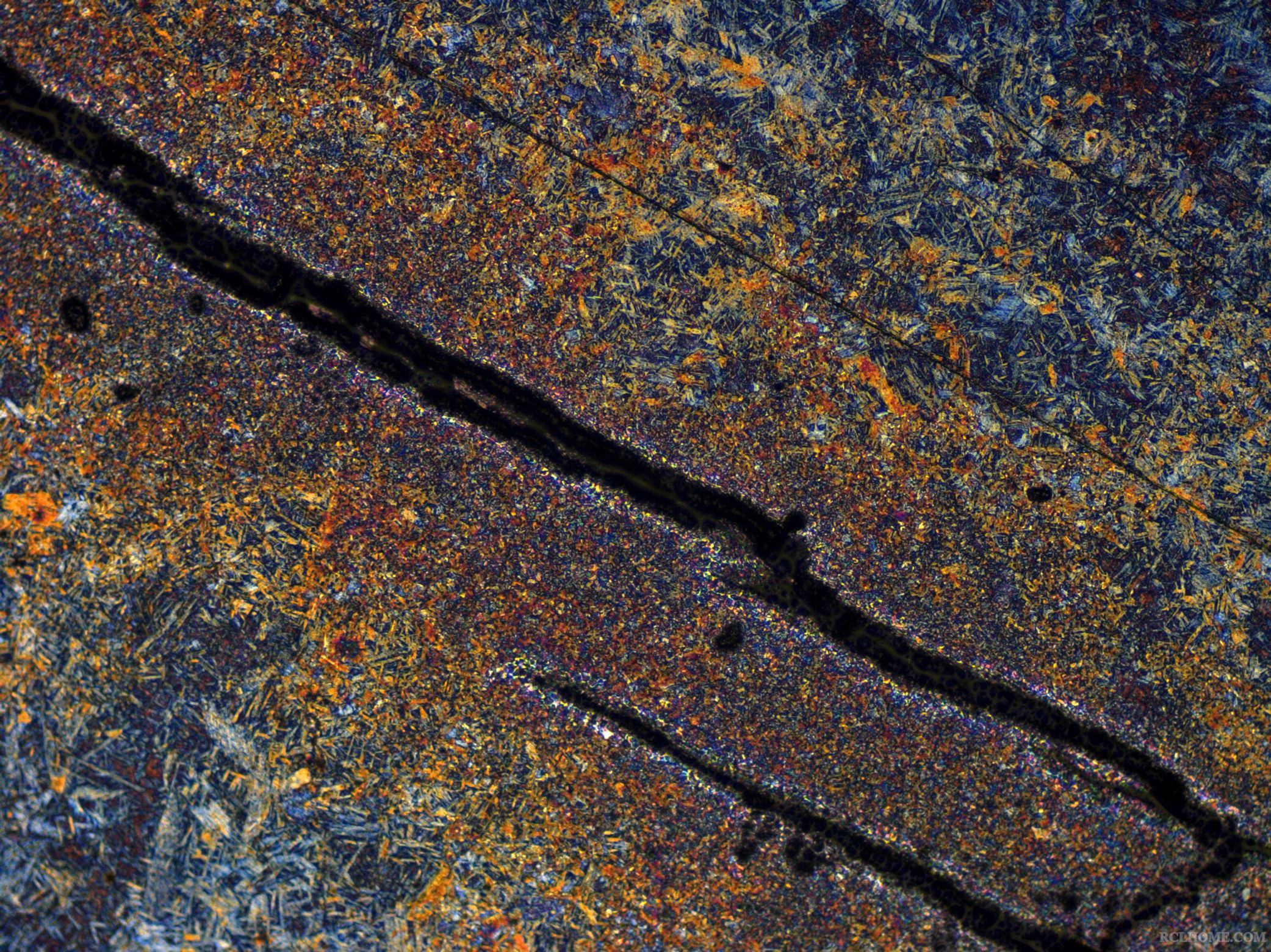

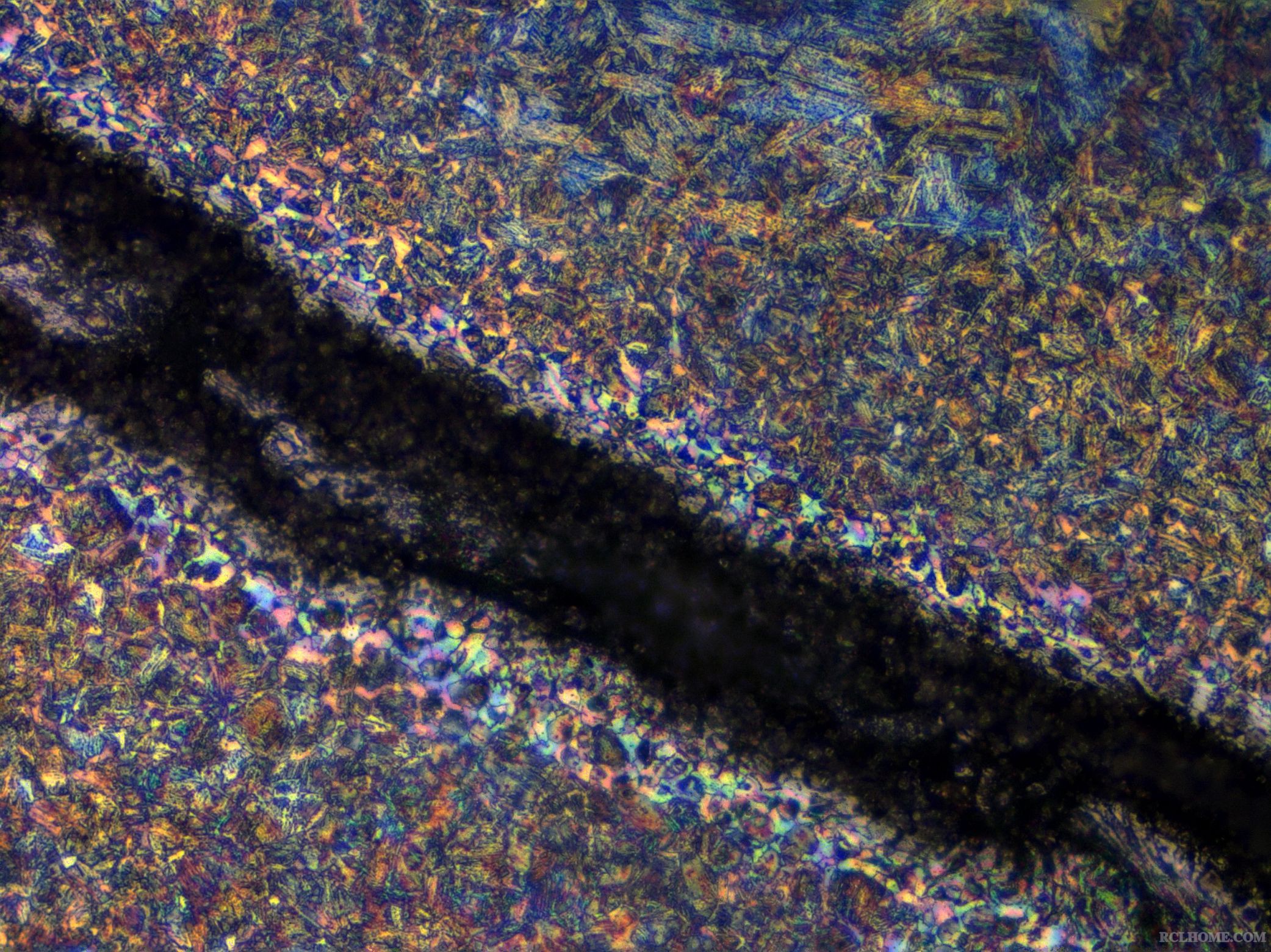

分析个裂纹,热钱开裂?

发表于 2017-3-8 07:49:37 | 显示全部楼层
看样子很象

发表于 2017-3-8 08:53:55 | 显示全部楼层
热处理前就裂了,

 楼主| 发表于 2017-3-8 12:03:11 | 显示全部楼层
sheyingyong 发表于 2017-3-8 08:53
热处理前就裂了,
介绍点判断经验?

 楼主| 发表于 2017-3-8 12:03:31 | 显示全部楼层
说说怎么判断的

 楼主| 发表于 2017-3-8 12:03:58 | 显示全部楼层
骑驴者何人 发表于 2017-3-8 08:12
什么材料?热处理方式?热处理设备?
20CrMnTiH 渗碳淬火
发表于 2017-3-8 12:46:36 | 显示全部楼层
Abo 发表于 2017-3-8 12:03
介绍点判断经验?
组织的耦合性判断

发表于 2017-3-9 08:42:22 | 显示全部楼层
热处理前就裂了,
愿闻其详
