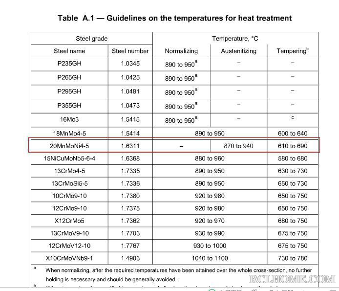

20MnMoNi45的热处理工艺
发表于 2017-3-15 15:20:21 | 显示全部楼层

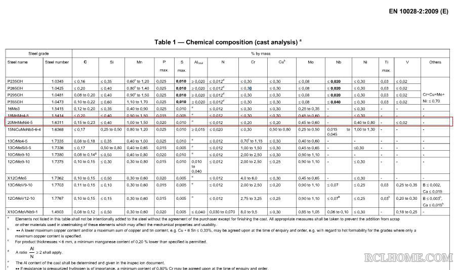

在  EN10028-2 中有20MnMoNi4-5这个材料,不知道是不是!
发表于 2017-3-15 15:51:18 | 显示全部楼层
主要看用在什么上?主要是要求怎样的性能
发表于 2017-3-15 16:11:44 | 显示全部楼层
