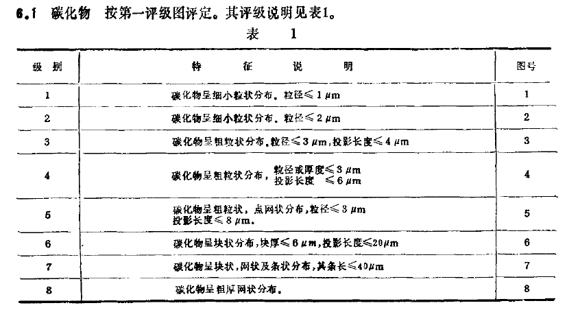

TBT2254碳化物.bmp 那么,用这个标准评碳化物级别,举例:3级碳化物投影长度小于4μm,是一个视场里有一个4μm的碳化物颗粒就评为3级,还是一个视场里全部或部分碳化物颗粒投影长度在4μm就评为3级?
发表于 2017-3-28 21:41:54 | 显示全部楼层
秦时明月 发表于 2017-3-28 21:30
那么,用这个标准评碳化物级别,举例:3级碳化物投影长度小于4μm,是一个视场里有一个4μm的碳化物颗粒就 ...
我觉得没有指定视场(或者平均),那么就按照最严重的评定。平时用其他标准马氏体级别不也是按照最严重的评定吗?这和平均晶粒度不一样吧。

 楼主| 发表于 2017-3-28 22:00:45 | 显示全部楼层
cnszgong 发表于 2017-3-28 21:50
是否考虑在低倍显微镜下50×或100×下看看有没有明显的“黑白”区域!!!! ...
这个标准评级中我碰到过一个问题,供某厂的30直径试样,圆周范围内只有一个投影长度大于0。008mm的碳化物,其余均小于0.004mm,对方就以这一个为由评为5级不合格,咨询过资深金相工程师,说一个视场有50%的碳化物在0.008mm,才可评为5级,把我搞糊涂了。
发表于 2017-3-28 22:03:10 | 显示全部楼层
秦时明月 发表于 2017-3-28 22:00
这个标准评级中我碰到过一个问题,供某厂的30直径试样,圆周范围内只有一个投影长度大于0。008mm的碳化物 ...
没看到“说一个视场有50%的碳化物在0.008mm,才可评为5级”这个标准。我们也是按照最严重的状态评定碳化物和马氏体的。

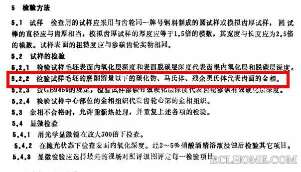

发表于 2017-3-28 22:58:46 | 显示全部楼层
在实际操作是可以看看这个 360截图20170328231515015.jpg 检测试样毛坯的磨削余量以下的碳化物、马氏体、残余奥氏体代表齿面的金相。
也就是说将“不合格”位置理解为磨削余量内的组织。不代表齿面的金相组织!!!!!
 楼主| 发表于 2017-3-29 07:10:31 | 显示全部楼层
cnszgong 发表于 2017-3-28 22:58
在实际操作是可以看看这个检测试样毛坯的磨削余量以下的碳化物、马氏体、残余奥氏体代表齿面的金相。
按这个载图红框的方法检验是对的。这个截图内容出此那个标准?你的解释很到位,但实际中没人这样做,都是以试样表面说事。你说试样表面磨削量以外的碳化物在磨削时就去除了,他说齿根不磨削,齿根碳化物超了。
签到天数: 924 天
1084
6794
6794
发表于 2017-3-29 07:36:02 | 显示全部楼层
秦时明月 发表于 2017-3-29 07:10
按这个载图红框的方法检验是对的。这个截图内容出此那个标准?你的解释很到位,但实际中没人这样做,都是 ...
截图内容就是出自你说的标准
 楼主| 发表于 2017-3-29 09:56:42 | 显示全部楼层
枫零 发表于 2017-3-29 07:36
截图内容就是出自你说的标准
谢谢,我再详细看看标准。
发表于 2017-3-29 10:46:27 | 显示全部楼层
供某厂的30直径试样----代表位置是轮齿的节圆位置。一般轮齿齿根位置的碳浓度会低于轮齿的节圆位置碳浓度的。
