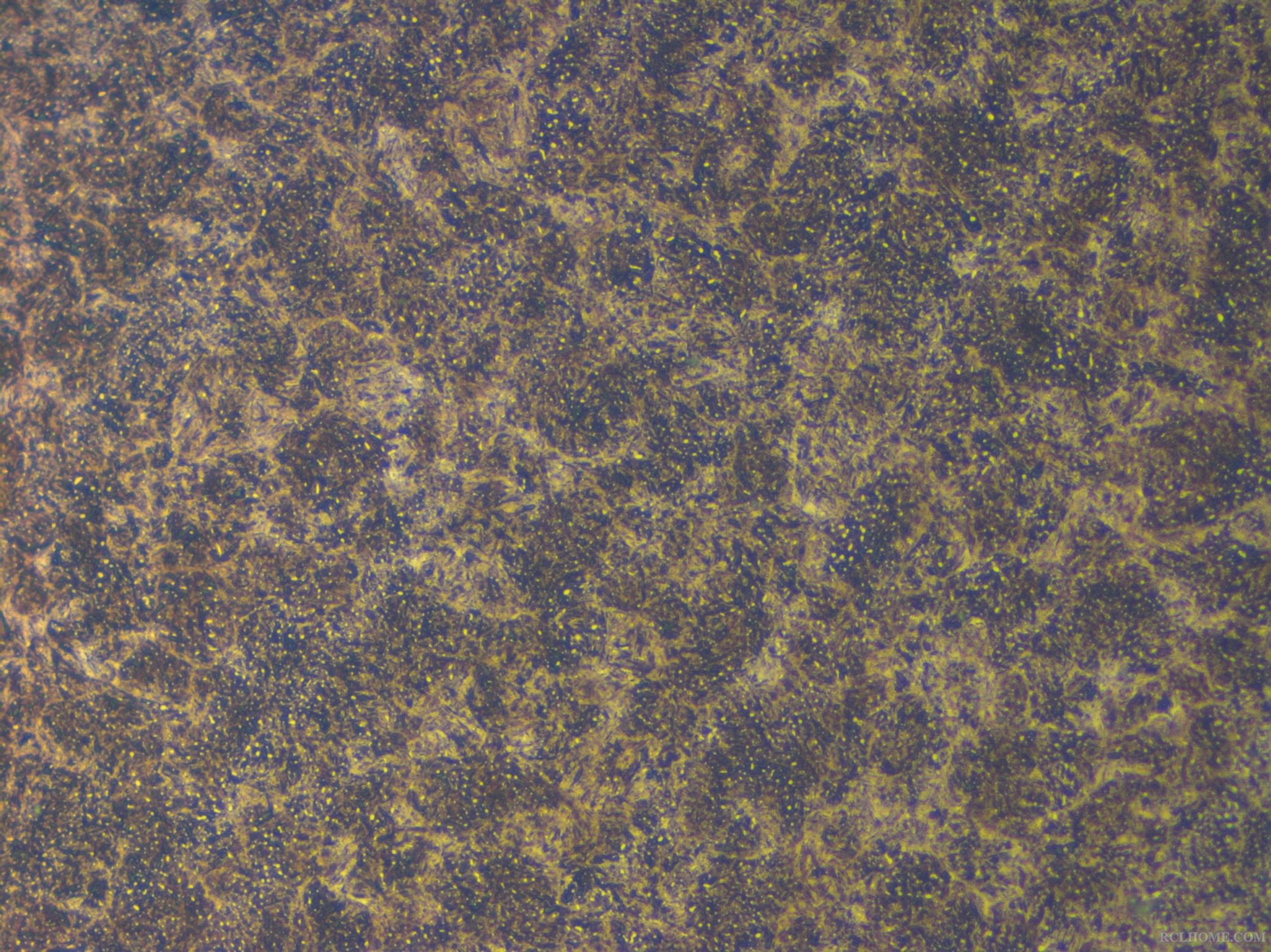

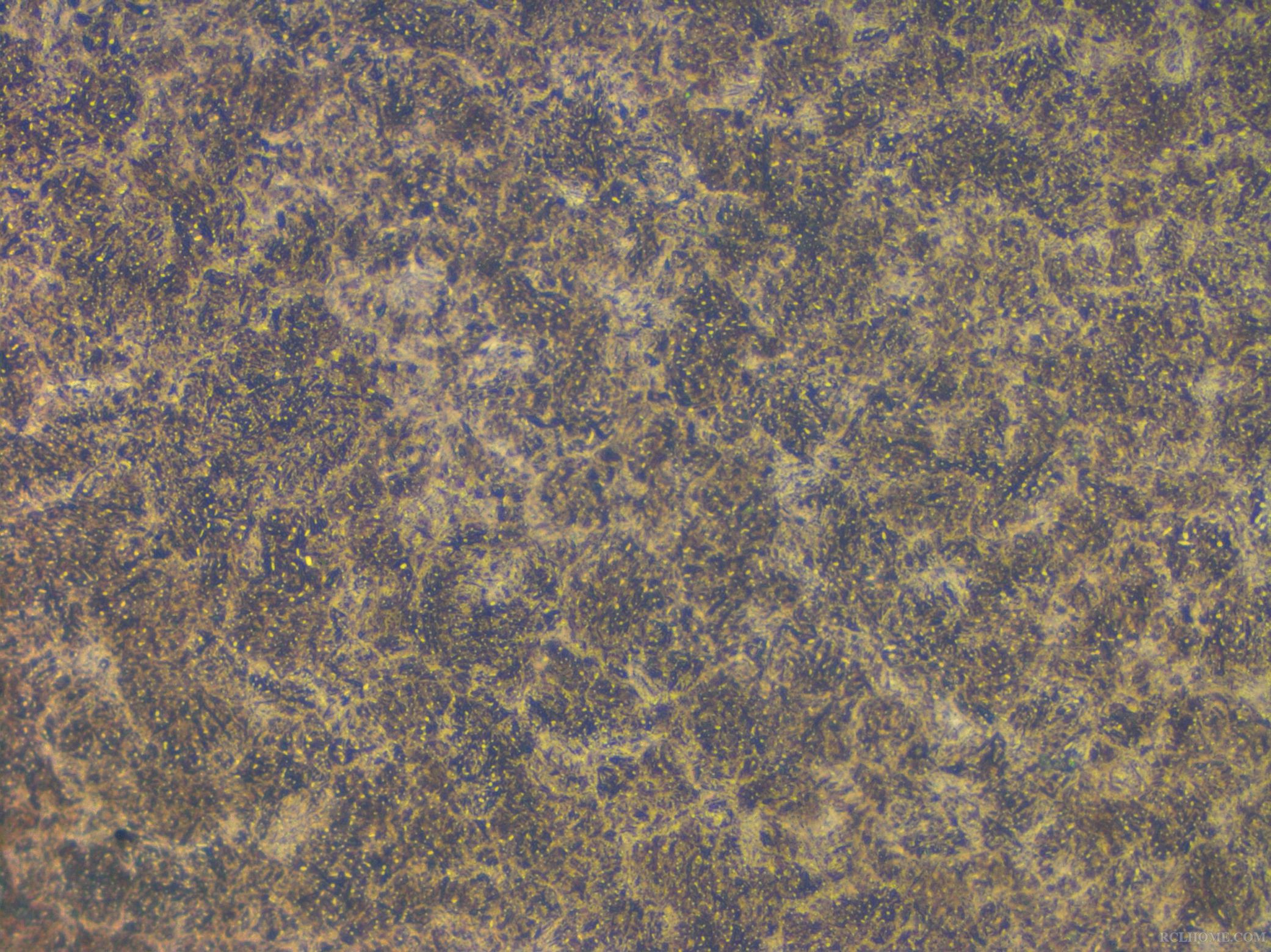

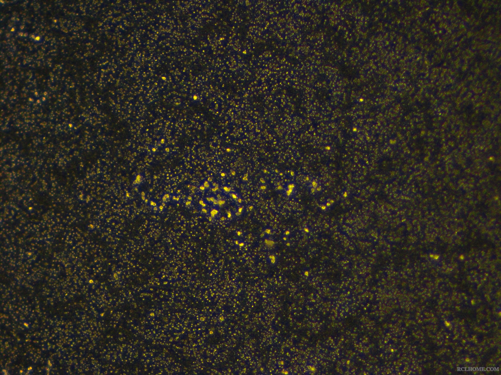

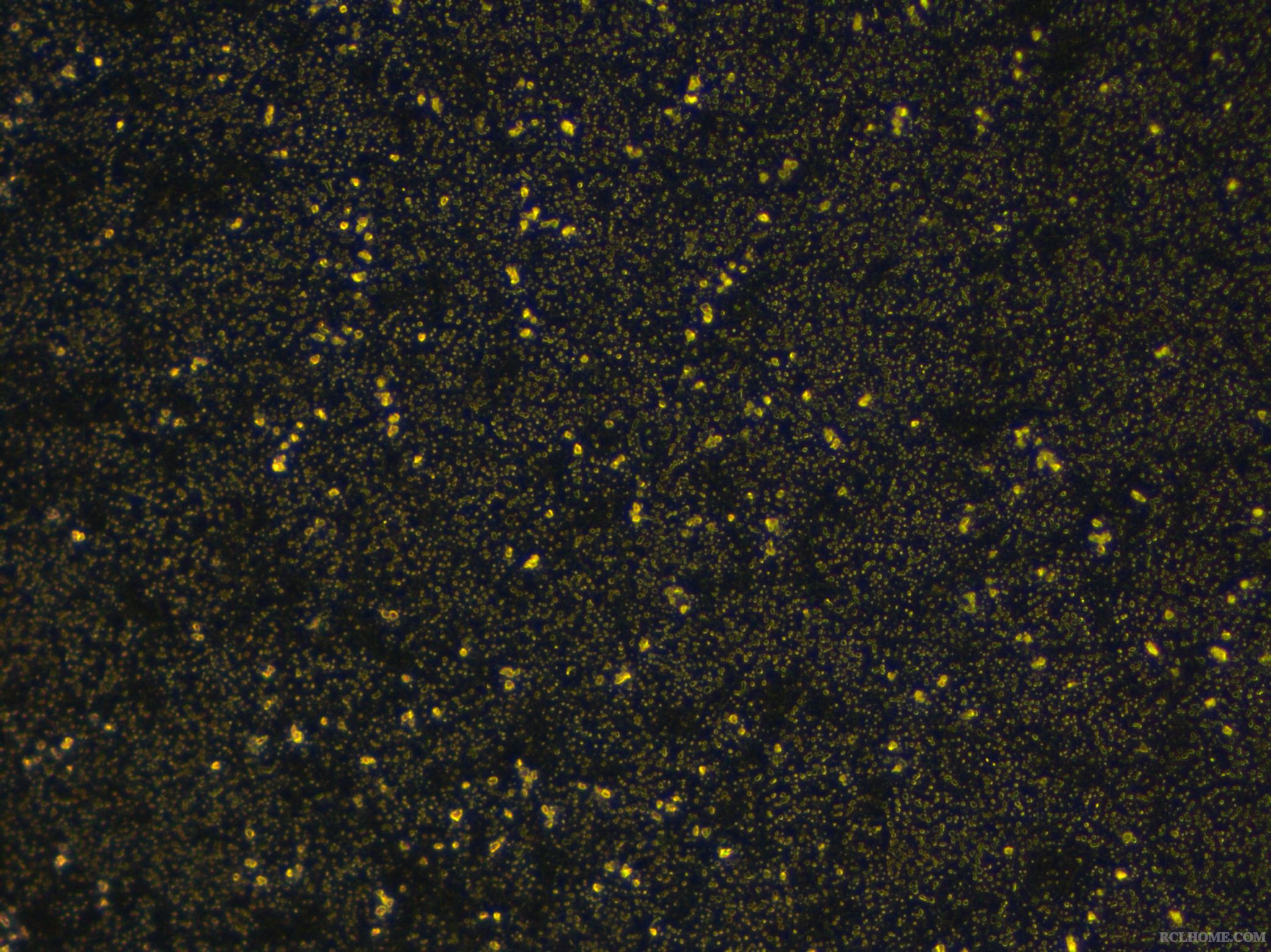

如题:看看这个Gcr15的马氏体级别多少? 碳化物这样哪里出了问题?照片统一500X

发表于 2017-4-6 17:47:18 | 显示全部楼层
从金相照片上看应该是淬火温度低了。

 楼主| 发表于 2017-4-6 18:05:45 | 显示全部楼层
雪影孤枫 发表于 2017-4-6 17:47
从金相照片上看应该是淬火温度低了。
我感觉温度高了,碳化物少,原材料有问题
发表于 2017-4-7 07:39:33 | 显示全部楼层
个人认为原材料有偏析
签到天数: 922 天
1638
7303
7303
发表于 2017-4-7 08:38:10 | 显示全部楼层
猜测,可以拍砖!
金相有黑色屈氏体,可能冷却速度不足。
碳化物聚集,有大颗粒,可能淬火前正火和球化退火没做好!
签到天数: 204 天
521
2224
2224
发表于 2017-4-8 16:24:02 | 显示全部楼层
您的前两张金相看起来碳化物块状最起码三级,第三张看起来还有断网的倾向。我认为是原材料偏析了
签到天数: 125 天
466
1759
1759
 楼主| 发表于 2017-4-8 16:52:55 | 显示全部楼层
跑步者 发表于 2017-4-8 16:24
您的前两张金相看起来碳化物块状最起码三级,第三张看起来还有断网的倾向。我认为是原材料偏析了 ...
恩 我也觉得  材料没锻造好或者没经过锻造
