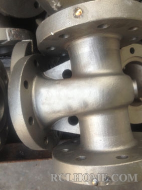

这个玩意(见图)怎么热处理?
1.名称:阀体
2.材料:00Cr15Ni60Mo16W5Fe5
3.尺寸:壁厚大约在25mm
4.力学性能要求:175-215HB

      貌似铸造不锈钢材料,可以做个材质分析。

可经用固溶处理试试。
这个是哈氏合金?
