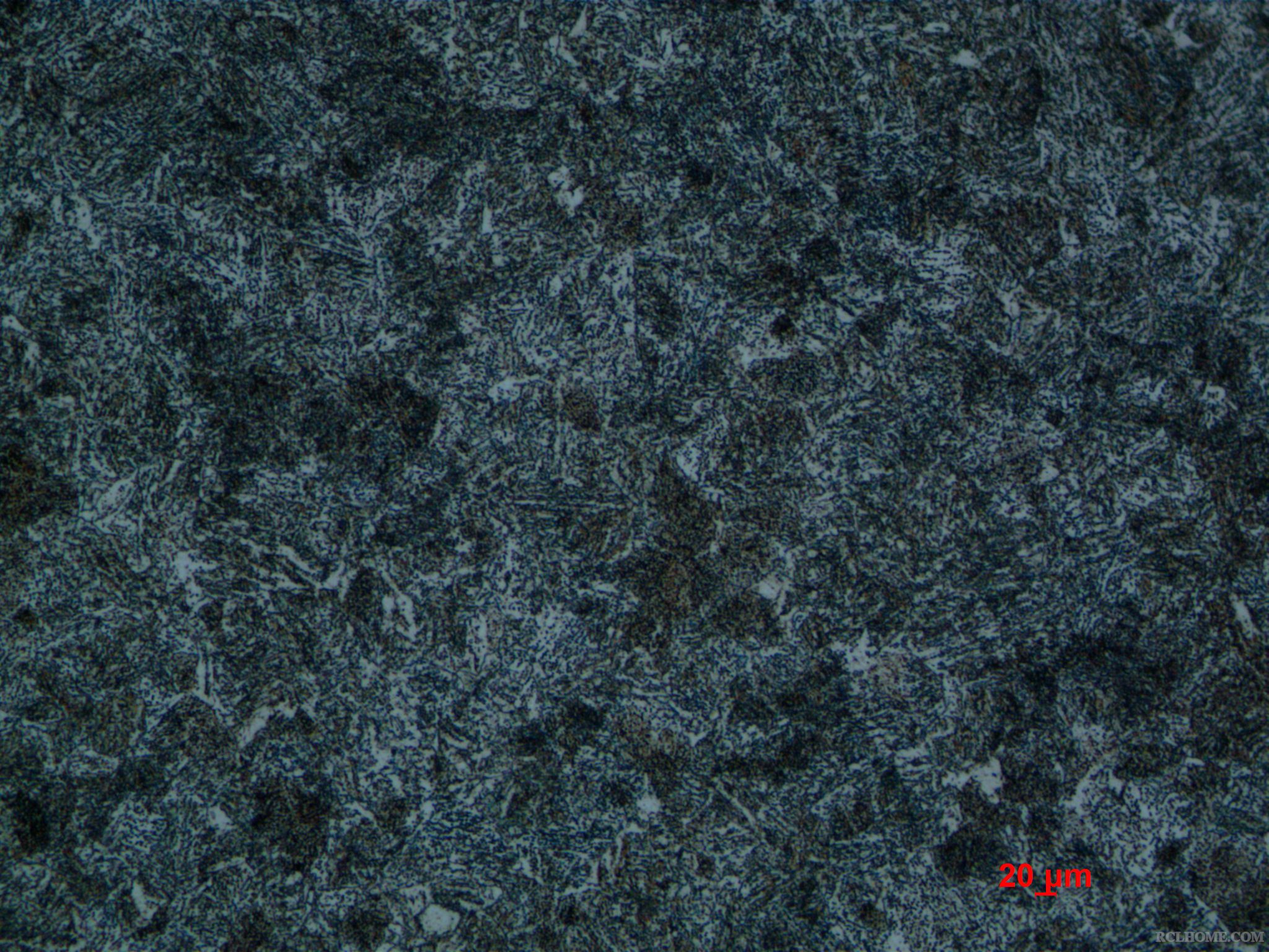

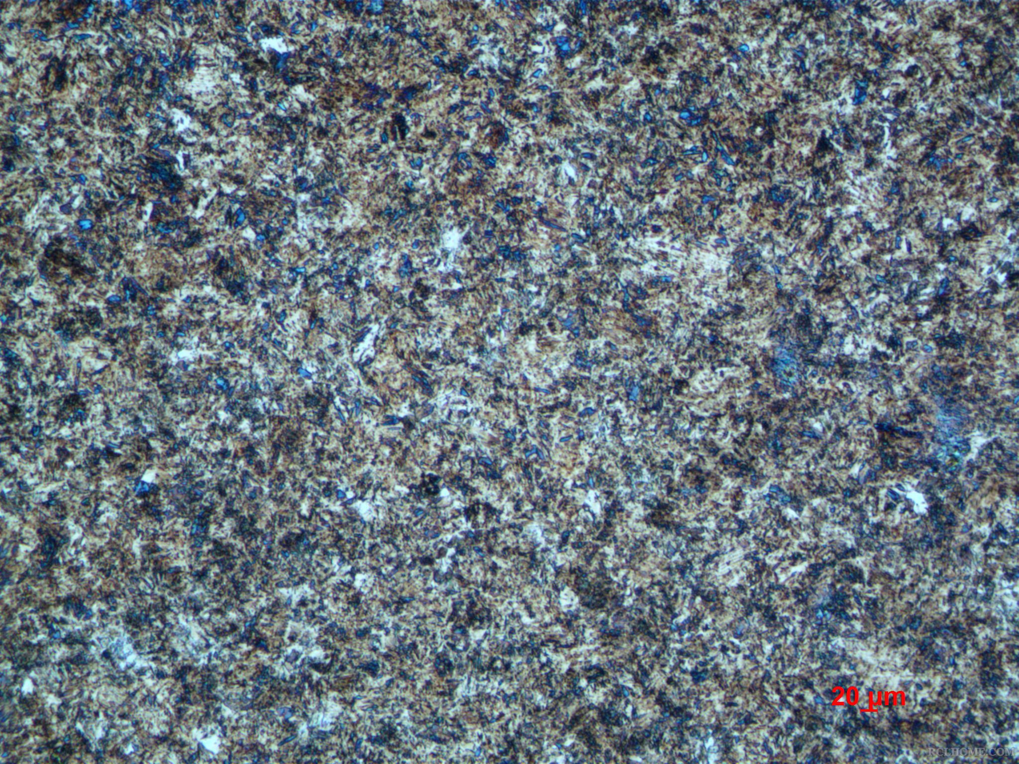

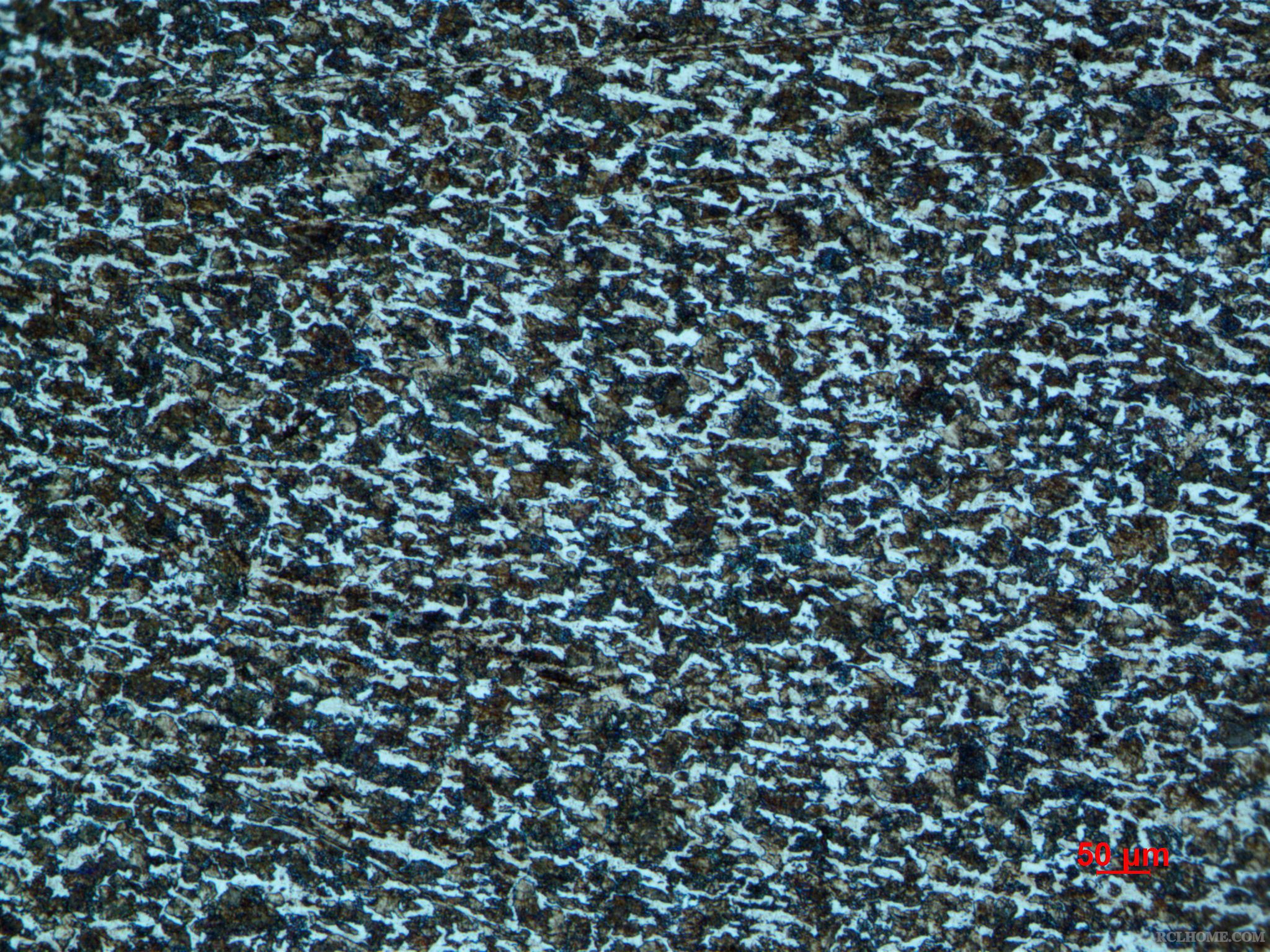

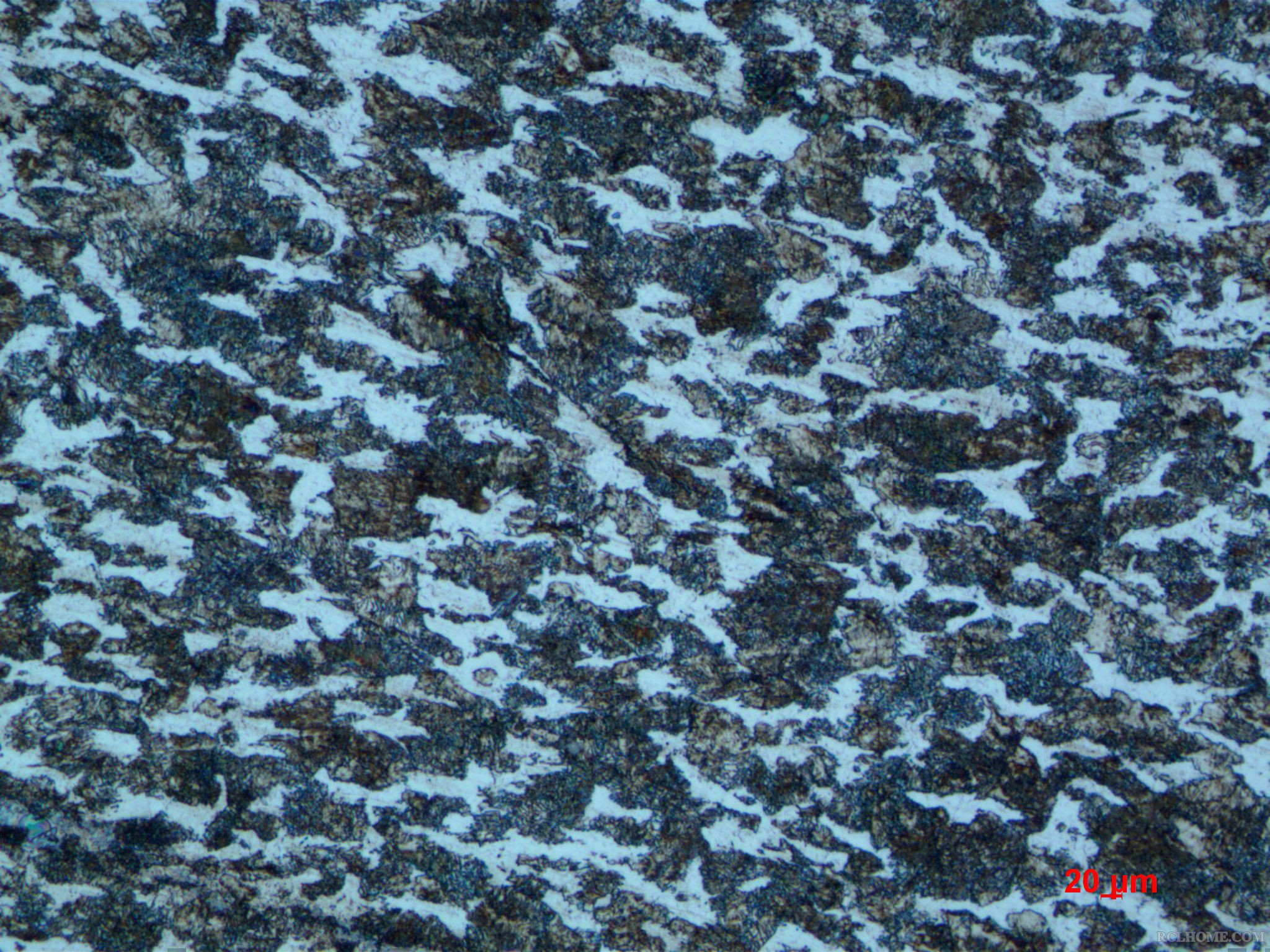

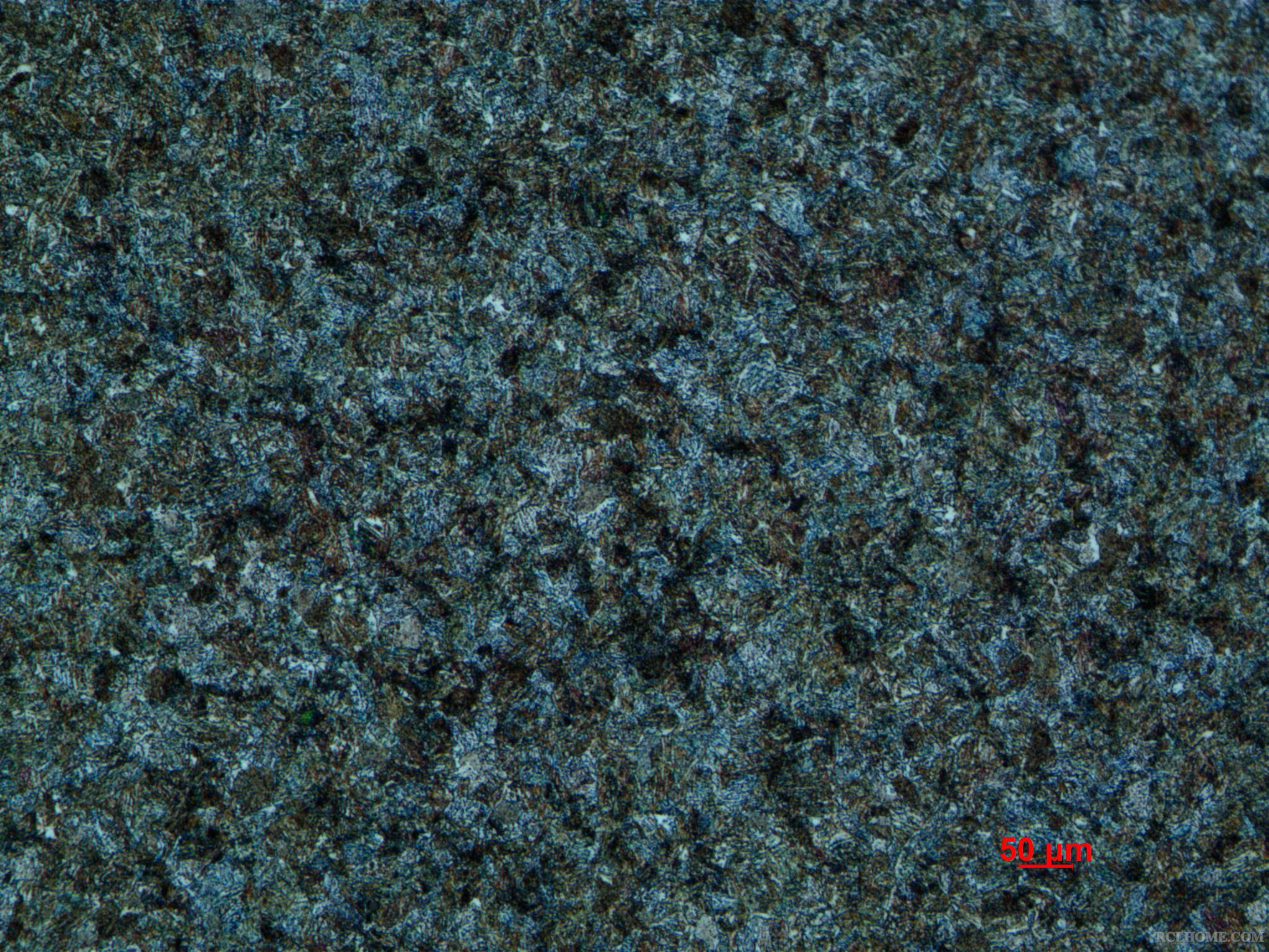

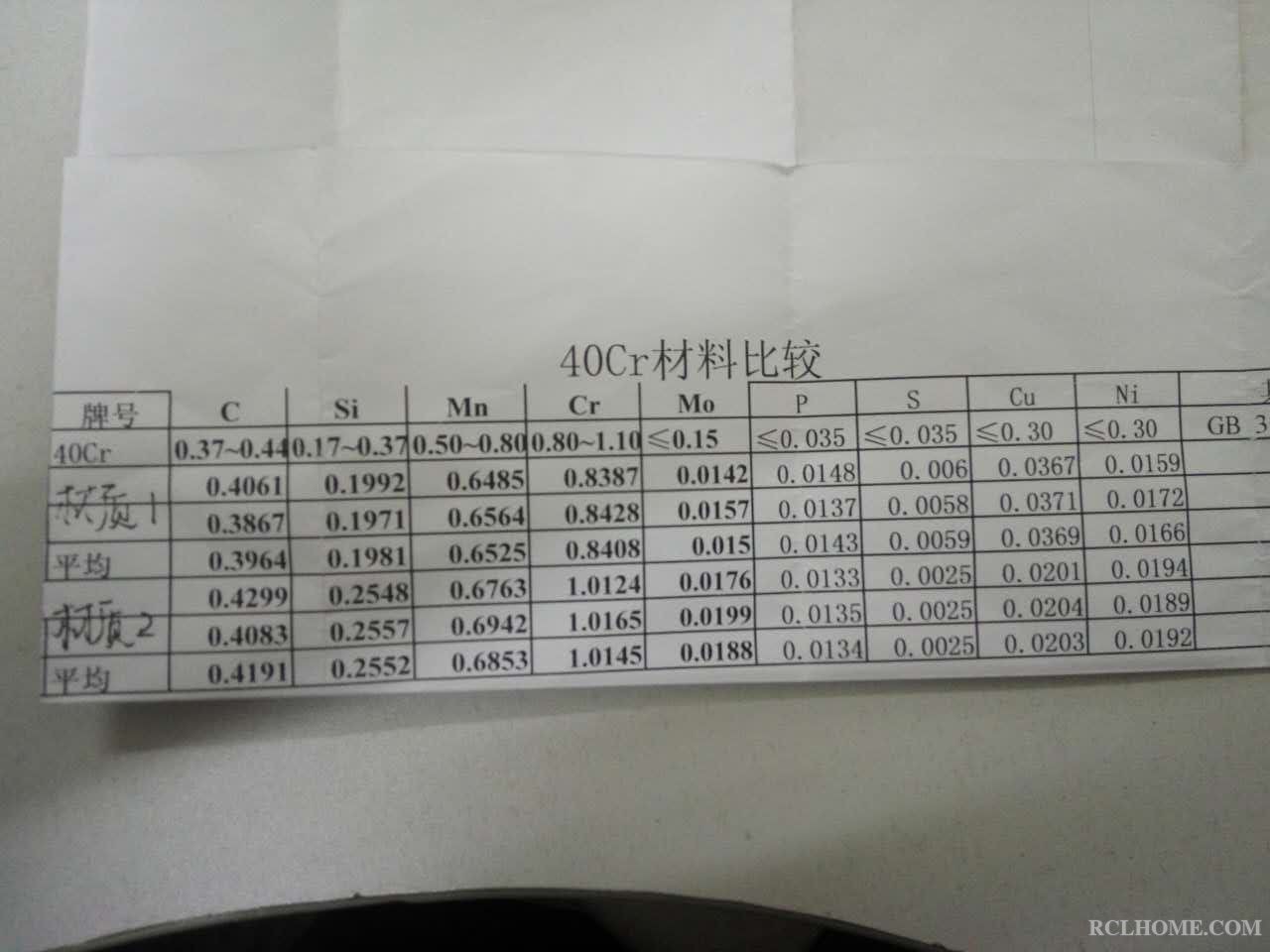

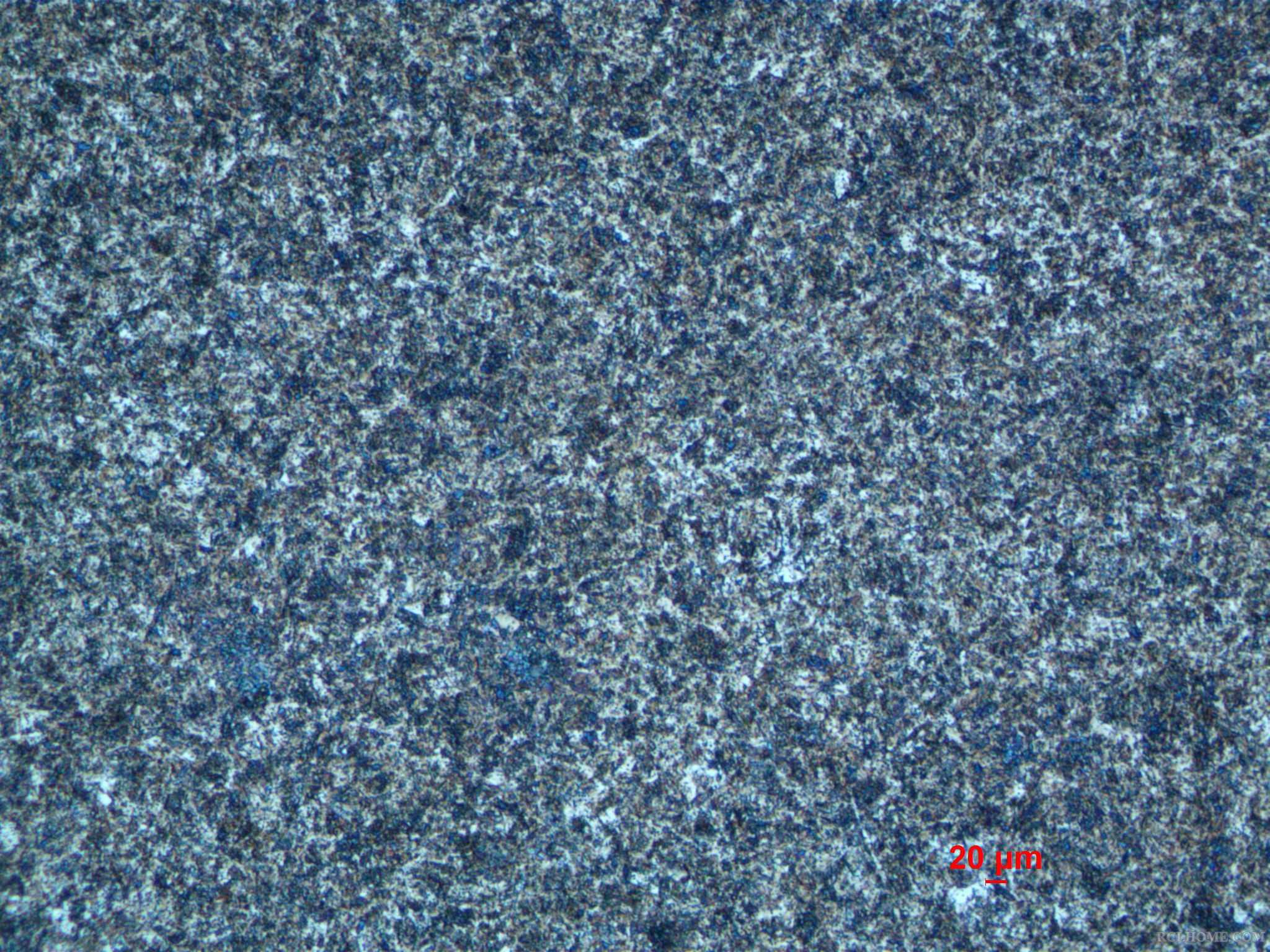

如材质单所示的两种不同成分的40Cr原材料,高频后材质1硬度可达到HV690-720之间,层深0.6mm左右,相同高频工艺材质2硬度只有HV620-680,且表面硬度几乎都在640左右,
以下是二者的金相组织,请各位帮忙分析下硬度为何会有如此大的差异,原材料组织截然不同?
材质单
材质单
材质1高频组织500倍
材质1高频组织500倍
材质2高频组织500倍
材质2高频组织500倍
材质1原材料组织200倍
材质1原材料组织200倍
材质1原材料组织500倍
材质1原材料组织500倍
材质2原材料组织500倍
材质2原材料组织500倍
材质2原材料组织200倍
材质2原材料组织200倍

瞎说一下:材质1似乎是做过形变加工,而且形变加工后未作其他预先热处理,形变加工后直接做的感应热处理。
               材质2做过预先热处理(调质),然后再感应湛火的。
   使用相同高频工艺下,材质1和材质2的区别就是,材质1由于是形变加工后(未做预先热处理),所以(表面)奥氏体化的速度会快于材质2.
如果看一下材质1和材质2这两个经过感应湛火后试样的晶粒,我想材质1的晶粒会大于材质2.
发表于 2017-4-16 23:17:02 | 显示全部楼层
1.两种材料的原始组织都不正常 。
2.高频处理后硬度不足是由于高频前材料1中的铁素体呈块状形态分布,高频前对材料1作正火或调质处理即可解决硬度不足问题。

目前是材质1高频后的硬度可以满足需求达到690-730HV之间,恰恰是C及合金元素含量较高的材质2,高频后的硬度值较低,只有640左右

楼上两位已经解释的比较清楚了,材质1未调质处理,高频后晶粒明显比材质2粗大。你再查查看是否是打硬度的时候把材料编号记反了。

但是目前材质1的高频硬度很理想,材质2的各种成分均在上线的高频效果反而不好

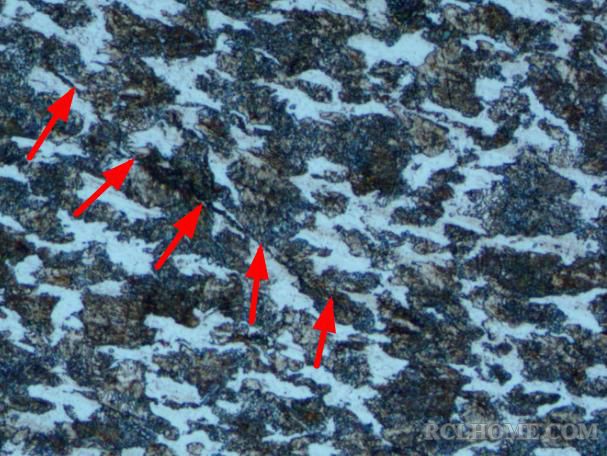

发表于 2017-4-17 23:01:37 | 显示全部楼层
傅世闯 发表于 2017-4-17 21:13
是的 之前就是这个帖子

发表于 2017-4-18 13:17:39 | 显示全部楼层
qibao9891 发表于 2017-4-18 01:59
貌似2的马氏体量比1少。
我不会看金相。手机上看2的图比1黑一些,像是蒙了蓝玻璃。黑区貌似比1多。用手机看 ...
赞同。比较合理的解释。
发表于 2017-4-18 20:37:54 | 显示全部楼层
傅世闯 发表于 2017-4-17 08:09
目前是材质1高频后的硬度可以满足需求达到690-730HV之间,恰恰是C及合金元素含量较高的材质2,高频后的硬 ...
材料1材料2作为高频前组织都不合适。
或许是由于材料2作为高频前组织,更不利于高频加热时实现完全的奥氏体化。
发表于 2017-4-18 20:44:41 | 显示全部楼层
换句话说,材料2作为高频前组织,在高频加热时完成奥氏体化更困难一些。
