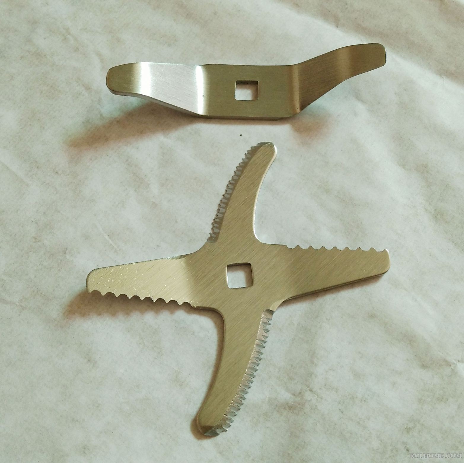

如图  SUS301和420J2做刀片如何做热处理?硬度要求在36~42度,要有韧性,另外冲压成型应该在热处理前还是热处理后?

301是靠加工硬化,420J2先下料后热处理

 楼主| 发表于 2017-4-24 11:45:13 | 显示全部楼层
那形成呢?要先形成还是先热处理?
发表于 2017-4-24 12:36:48 | 显示全部楼层
搅拌刀片 发表于 2017-4-24 11:45
那形成呢?要先形成还是先热处理?
如果你的冲床模具好可以先有硬度再成形
发表于 2017-4-24 19:46:08 | 显示全部楼层
SUS301是奥氏体不锈钢,通常可以通过加工硬化。
SUS420J2是马氏体不锈钢,可以热处理。

 楼主| 发表于 2017-4-24 22:39:29 | 显示全部楼层
SUS420J2是马氏体不锈钢,可以热处理。 ...
本人小白,什么是加工硬化?材料本身的硬度?
发表于 2017-4-24 22:49:45 | 显示全部楼层
比如SUS301冲压,可以提高表面硬度。但是SUS301奥氏体不锈钢是不能通过热处理提高硬度的。
发表于 2017-4-24 22:59:44 | 显示全部楼层
确实也有用300系列和400系列不锈钢做氮化处理的。

 楼主| 发表于 2017-4-24 23:02:54 | 显示全部楼层
谢谢指教
发表于 2017-4-25 08:16:38 | 显示全部楼层
所以你的产品最好采用氮化工艺

发表于 2017-4-28 09:13:56 | 显示全部楼层
301做刃具是选材错误。该材质用冲压工艺,通过加工硬化效应也做不到 36~42HRC
发表于 2017-4-28 09:28:30 | 显示全部楼层
身在此山 发表于 2017-4-28 09:13
301做刃具是选材错误。该材质用冲压工艺,通过加工硬化效应也做不到 36~42HRC ...
可以做到的,我现在手上就有301的弹簧
发表于 2017-4-28 09:44:34 | 显示全部楼层
装修工人用的抹泥刀也是301和304的,硬度40到44HRC

发表于 2017-4-28 10:07:49 | 显示全部楼层
sheyingyong 发表于 2017-4-28 09:28
可以做到的,我现在手上就有301的弹簧
       不是说301这个材料的加工硬化做不到这个硬度,敝公司目前做的产品含碳比301低得多的304也能做到34-36HRC。而是说对于楼主图示的刃具这种产品来说,毕竟冲压是为了成型,不是将板件砸薄达到60-80%变形量(达到这个硬度所需的加工硬化效应)。
签到天数: 386 天

发表于 2017-4-28 10:34:17 | 显示全部楼层
      呵呵!想想他那么大一把抹泥刀便宜的才卖 3-4块钱,还不够301,304材料钱。贵的卖10多块钱一把,也就勉强够材料钱。
      装修工说的材料一般别信,比如厨房水槽,常说是304,其实用到201,202已经很不错了,很多是430的。

发表于 2017-4-28 12:25:20 | 显示全部楼层
sheyingyong 发表于 2017-4-28 10:59
我们买出去是5美金
那你们真的是把板材“砸”(扎)薄,80% 以上冷变形率。5美金一把,算下来材料成本也 80% 左右了(长方形那种)。
