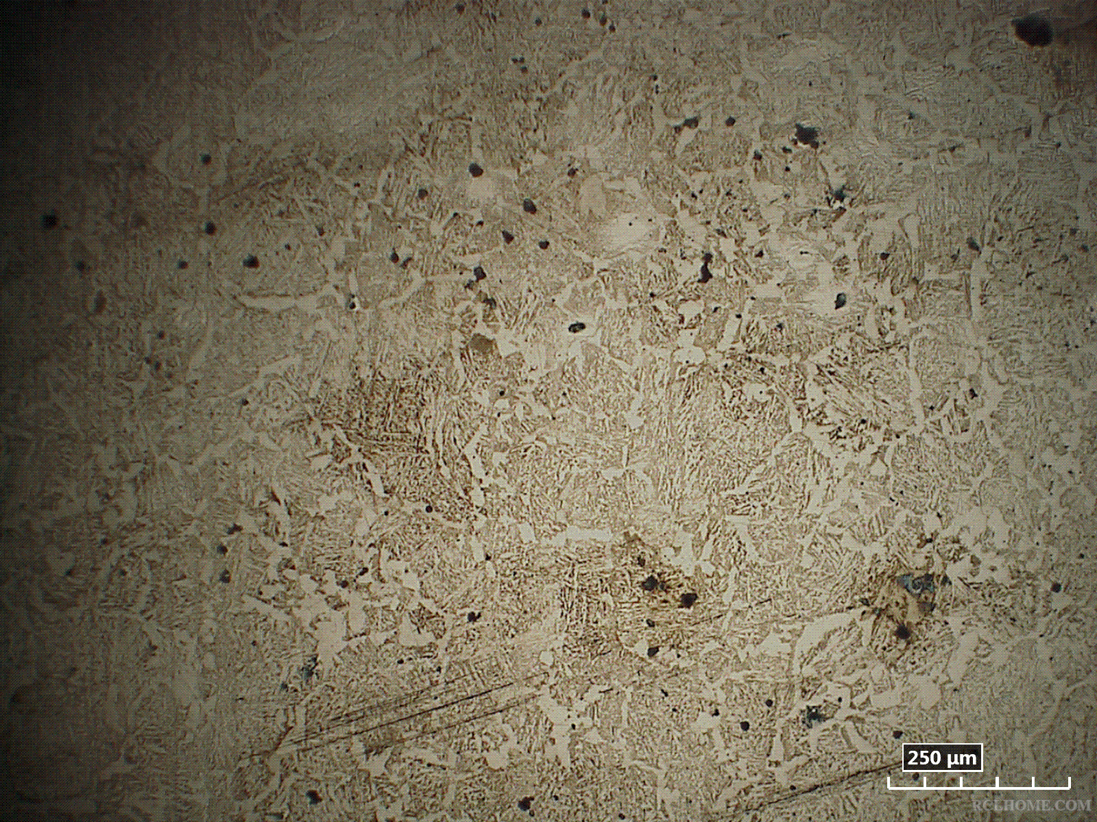

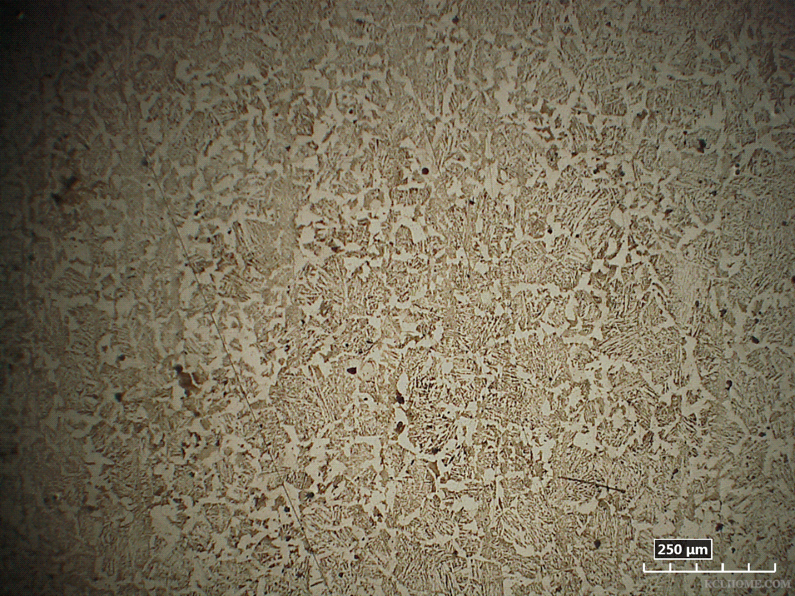

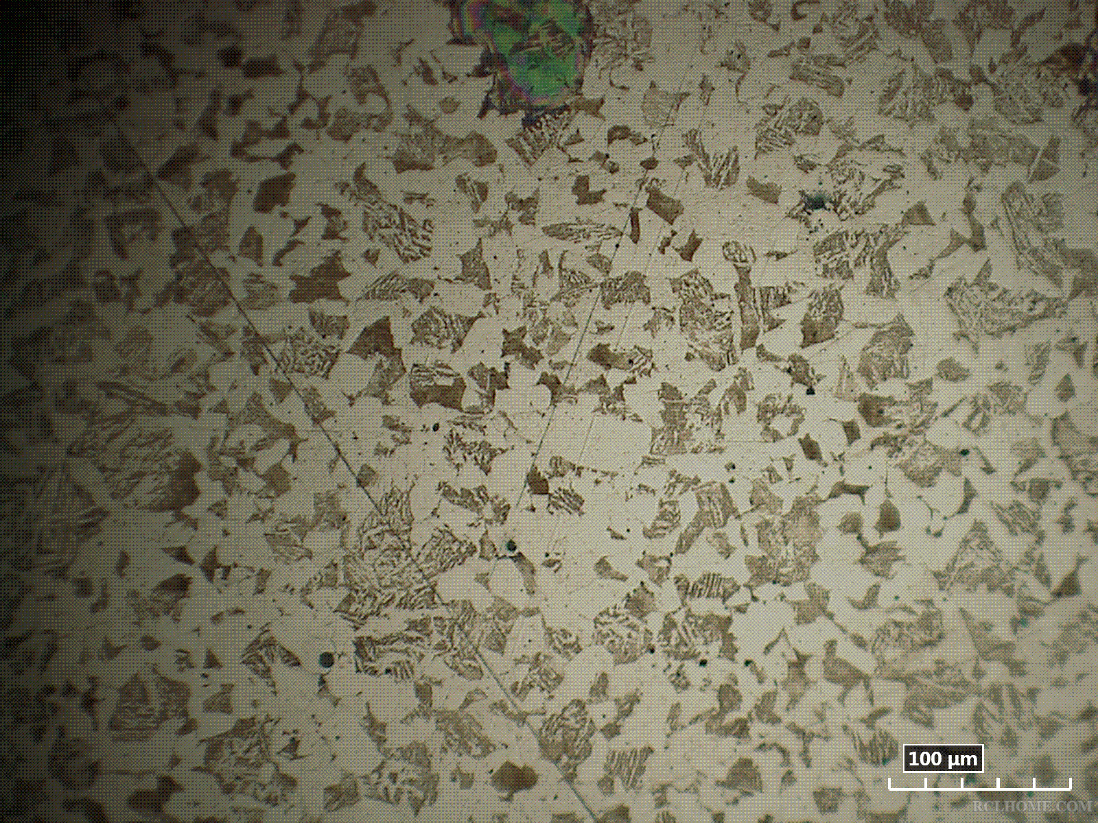

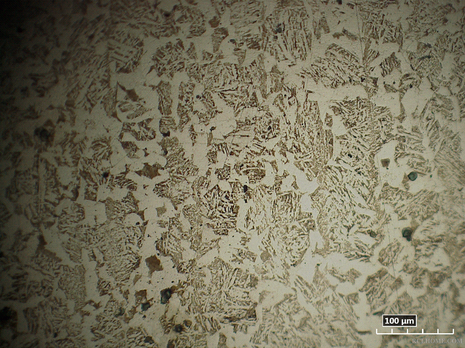

是珠光体吗?

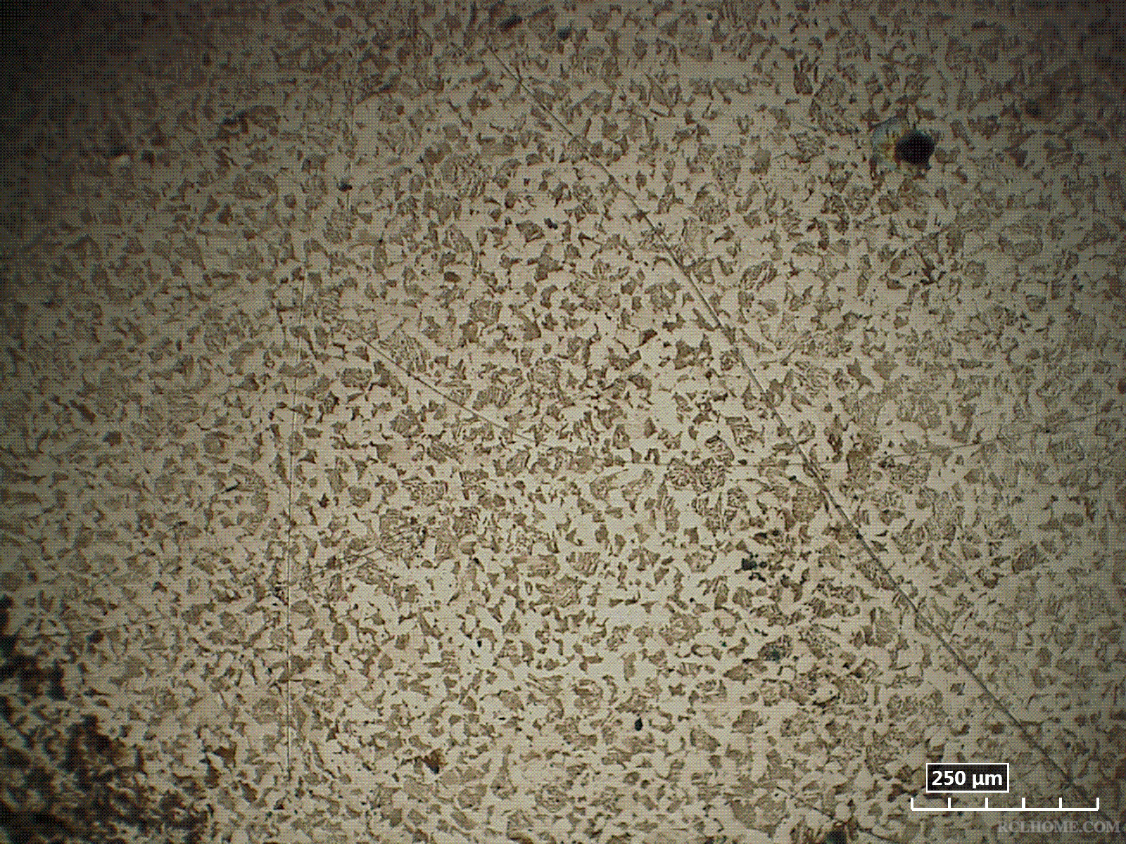

就这6张图 倍数分别是200和500
发表于 2017-4-25 08:21:02 | 显示全部楼层
第三张图好像不对

发表于 2017-4-25 15:02:42 | 显示全部楼层
贝氏体+铁素体+屈氏体

发表于 2017-5-12 08:30:32 | 显示全部楼层
这个属不属于魏氏呢?之前我也遇到过,我那师傅说是混合晶粒。。。图谱上没有这种类似的对照图。。

发表于 2017-5-14 13:21:44 | 显示全部楼层
有点像上贝组织+F
正火??

发表于 2018-6-5 16:49:51 | 显示全部楼层
晶内针状铁素体(类贝氏体)+网状铁素体+细珠光体
