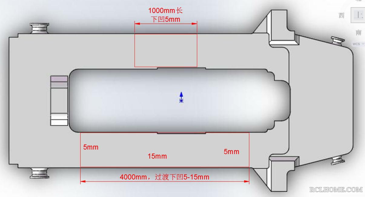

材料为ZG20Mn,截面厚度为650mm,变形量如图:
登录/注册后可看大图

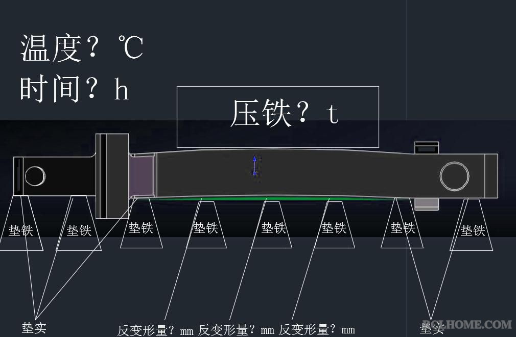

准备采用热处理矫形,计划装炉如下图:
登录/注册后可看大图
请问矫形温度、保温时间以及压铁重量因该是多少呢?

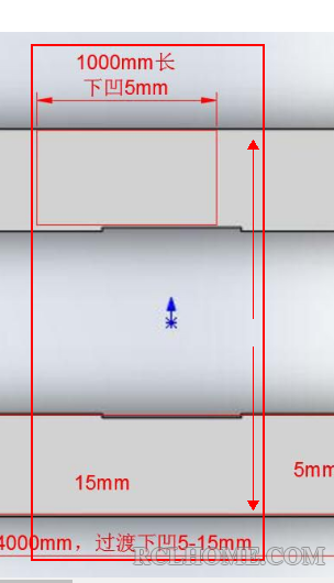

变形量
变形量
装炉图
装炉图

发表于 2017-4-26 16:54:36 | 显示全部楼层
碧海斜阳 发表于 2017-4-26 16:45
请各位师傅指导一下,谢谢!
加热到正火温度。上面再找一个牌坊压着。

 楼主| 发表于 2017-4-26 17:01:18 | 显示全部楼层
cnszgong 发表于 2017-4-26 16:54
加热到正火温度。上面再找一个牌坊压着。
是按照正回火工艺重新再来一遍吗?
一个牌坊能压过来不?
发表于 2017-4-26 17:09:53 | 显示全部楼层
碧海斜阳 发表于 2017-4-26 17:01
是按照正回火工艺重新再来一遍吗?
一个牌坊能压过来不?
一个冷的牌坊横着压在经过加热的牌坊弯曲位置。
也就是说 微信图片_20170426170920.png 这样压,你的底部支撑位置没问题。

 楼主| 发表于 2017-4-26 17:17:29 | 显示全部楼层
也就是说这样压,你的底部支撑位置没问题。 ...
非常感谢!
先加热,然后出炉再压牌坊?冷牌坊再随炉一起进炉回火?
还是直接压着牌坊进炉加热?
发表于 2017-4-26 17:19:53 | 显示全部楼层
碧海斜阳 发表于 2017-4-26 17:17
非常感谢!
还是直接压着牌坊进炉加热?
我觉得可以只对下面那个需要校正的牌坊加热。上面那个牌坊最好不加热。因为上面那个牌坊也加热的话,可能会使得上面那个牌坊也弯曲了。

发表于 2017-4-27 12:32:02 | 显示全部楼层
截面厚度650mm,要想校正过来必须正火,上面不要用牌坊压,用压铁,可以多放几个。
如果你的尺寸余量允许,牌坊和垫铁间距可以稍大些,往过了校,但量不要超过你的尺寸要求

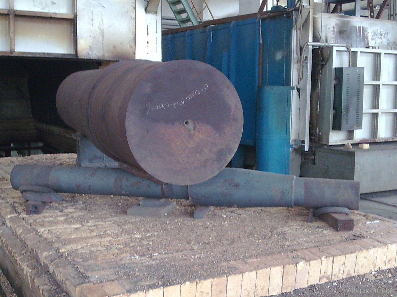

以前热校一根细轴,是高温回火校直的。
图像487.jpg 牌坊估计要加热到正火温度才行。如果牌坊内部有局部晶粒粗大的问题,正火也是一种改善组织的方法。
