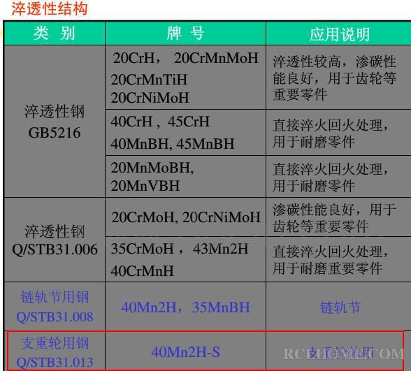

40Mn2在GB/T3077标准中有描述,而40Mn2H-S是按某钢铁企业自己内部标准冶炼制作的材料。估计H是指淬透性。而S可能只含硫量控制。
个人观点 不足为凭

40Mn2在GB/T3077标准中有描述,而40Mn2H-S是按某钢铁企业自己内部标准冶炼制作的材料。估计H是指淬透性。而 ...
谢谢前辈,这里的淬透性是指Charpy吗?
发表于 2017-5-1 17:44:07 | 显示全部楼层
指硬度范围
