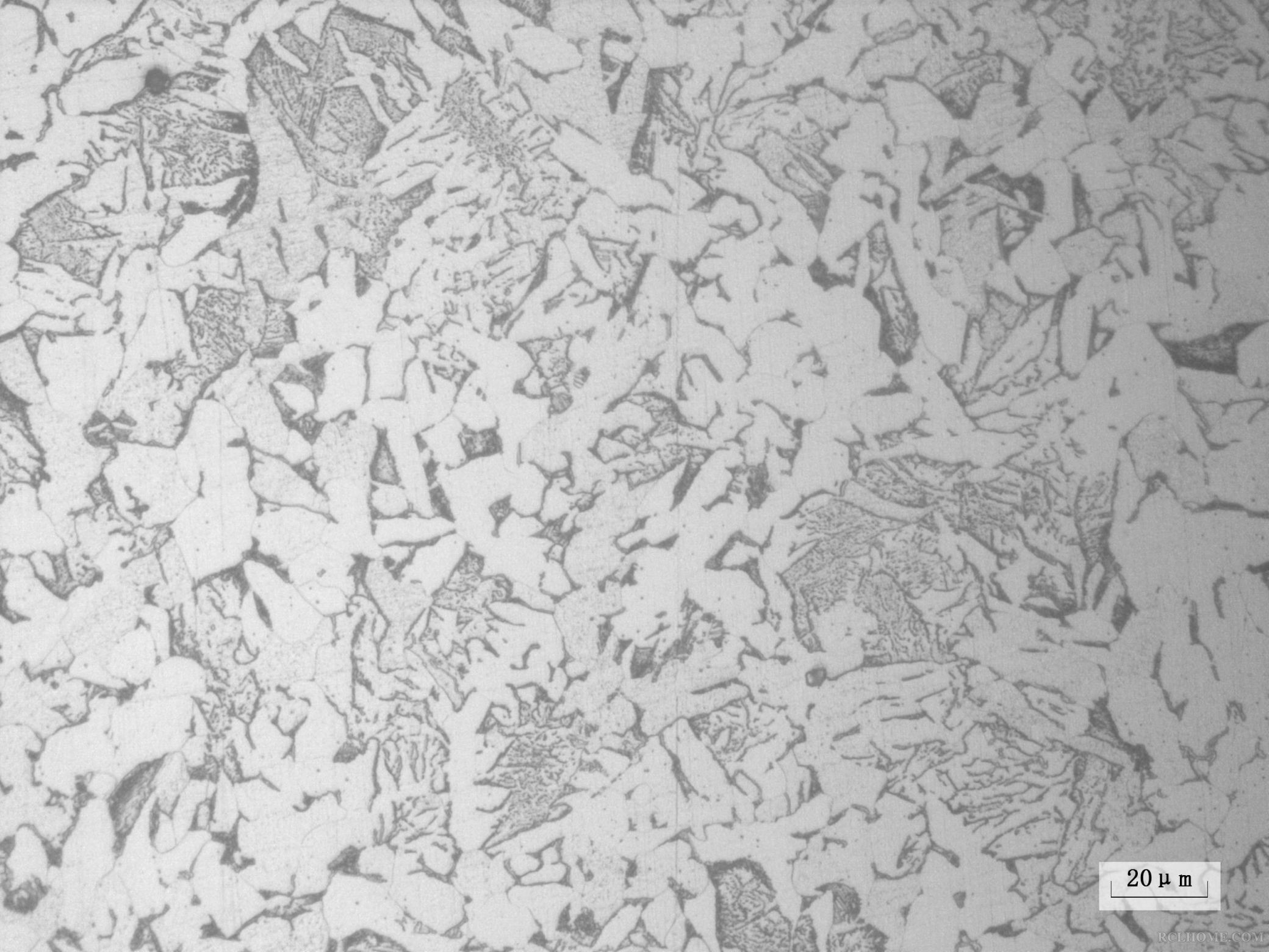

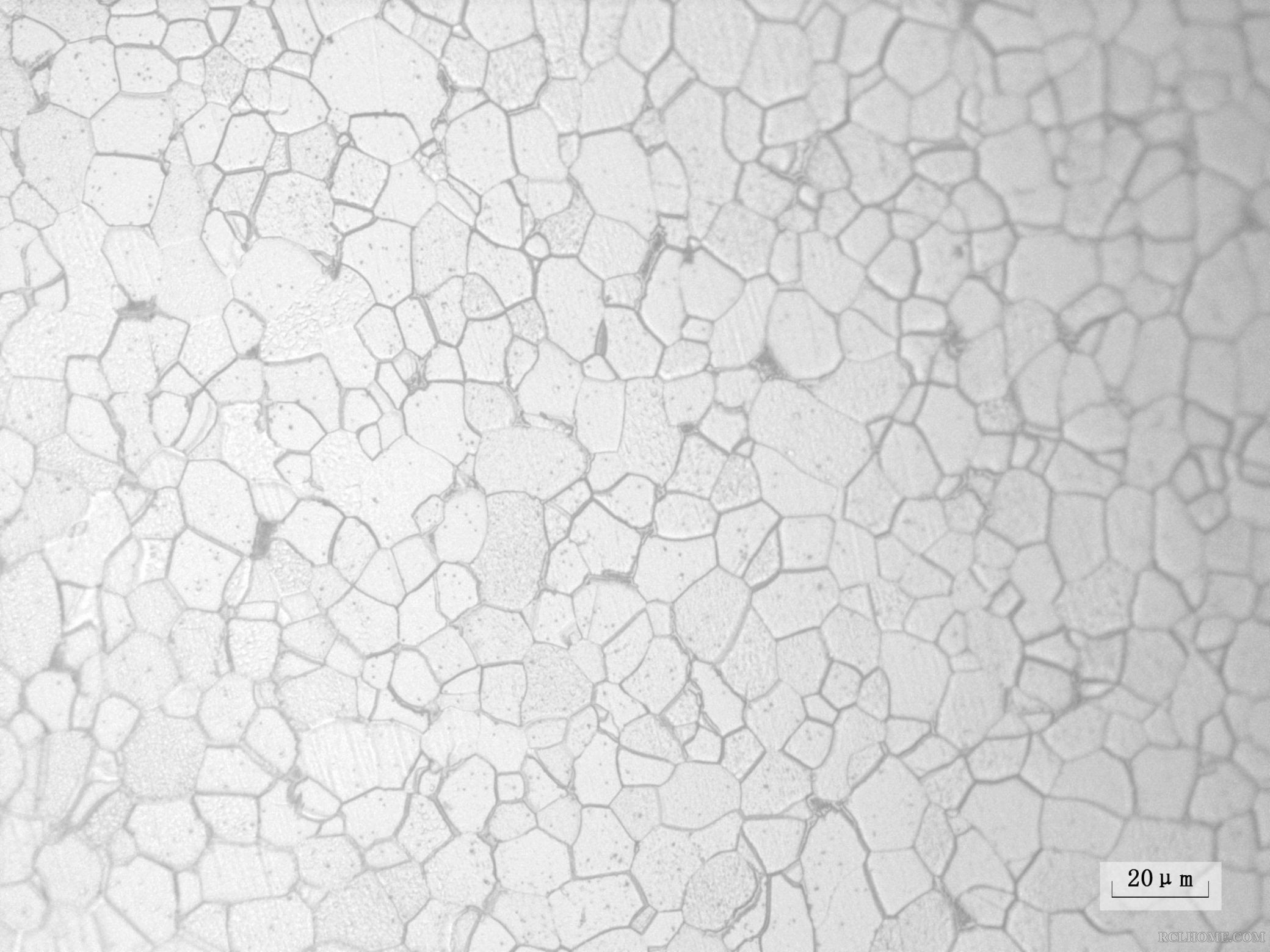

大家帮我看一下有没有粒状贝氏体

上面一张是,下面一张不是。
最好有材质和热处理过程说明

Q235D得到粒状贝氏体?只怕很难吧。
头一张里面的应该是铁素体和回火索氏体,第二张不清楚成分和热处理工艺没法判断

我看不出来

第一张里面存在粒贝,第二张里面看不出

请问如何判断粒状贝氏体,热轧正火态怎么出现粒贝氏体的?

工件尺寸多大?金相试样取自工件什么部位?再化验一下材质成分。
