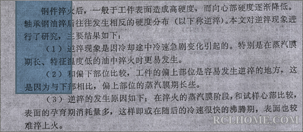

发表于 2013-3-20 15:44:18 | 显示全部楼层
逆淬火论文 JPG格式.rar (3.51 MB, 下载次数: 95)
逆淬火论文
随风飘飘 + 10 感谢上传!
