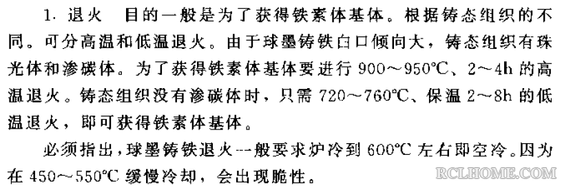

 楼主| 发表于 2017-6-11 11:54:43 | 显示全部楼层
秦时明月 发表于 2017-6-11 11:11
基体应是P,有无马氏体没做过金相,回火670差不多。
发表于 2017-6-11 19:12:39 | 显示全部楼层
咀巴 发表于 2017-6-11 11:54
另外请看下图,有的说球铁回火不会产生回火脆性。但下图是热处理工技师培训教材里的,如果像图里所说,那 ...
有时不要考虑这个脆性,没有那么可怕的。能做到防止当然更好,不能防止时,也不要害怕。
