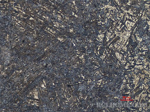

30锰二锻造直接淬火试验,淬火态从表面向内的组织。三张图分别为距离表面3/9/16mm处,200X。想请教的是9和16mm中大块灰色的是什么组织,谢谢。

发表于 2017-7-5 13:47:30 | 显示全部楼层
用更高的倍数看看,有条件再打一下显微维氏硬度

 楼主| 发表于 2017-7-5 17:19:27 | 显示全部楼层
表面黄褐色那个HV480~520估计为B下/M,中间黑色HV250~280估计为T/S。分布最多的灰白色那个HV340~380猜不出来,B上不像啊?

发表于 2017-7-6 08:53:12 | 显示全部楼层
灰白色HV340-380很有可能为粒状贝氏体

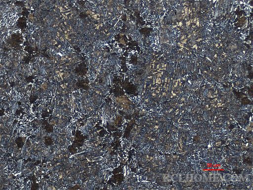

 楼主| 发表于 2017-7-6 16:15:09 | 显示全部楼层
F,M,T都同意,但是灰色的还是不确定,再贴两张图500X的,8mm处。图005中左上和右下淡灰色可能是粒贝?两图中正中隐约可以看见上贝形态,但是为什么这么黑,是渗碳体条比铁素体条宽么?

发表于 2017-7-12 14:34:57 | 显示全部楼层
位相差造成的。除非要求不严,最好不要进行直接淬火,影响因素多,质量风险大。

发表于 2018-6-4 15:03:24 | 显示全部楼层
首先,这些灰色的具体是什么形态表示看不清,从形成机理上看下贝的可能性居多
