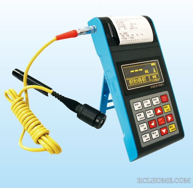

      一体打印型TAJN-360B便携式硬度计,主机和打印机一体化设计,方便用户打印测试结果,特别适合外出硬度检测使用,是性价比最高的一款便携硬度计。仪器采用流线型人体工学结构设计,配有标准支架,采用大屏幕OLED 128×64点阵显示器,信息丰富、直观。无死角,方便操作和读值。
一、概述:
TAJN-360B一体打印型便携式硬度计,主机和打印机一体化设计,方便用户打印测试结果,特别适合外出硬度检测使用,是性价比最高的一款便携硬度计。仪器采用流线型人体工学结构设计,配有标准支架,采用大屏幕 OLED 128×64点阵显示器,信息丰富、直观。无死角,方便操作和读值。
适用材料:钢和铸钢、合金工具钢、不锈钢、灰铸铁、球墨铸铁、铸铝合金、铜锌合金(黄铜)、铜锡合金(青铜)、纯铜、锻钢。
二、功能特点:
设计依据标准:《里氏硬度计技术条件》 JB/T 9378-2001;采用D型高精度冲击装置;
工业化壳体设计,坚固、小巧、便携、可靠性高,
适用于恶劣操作环境,抗震动、冲击和电磁干扰;
肖氏(HS)、里氏(HL)、布氏(HB)、洛氏(HRC/HRB/HRA)、维氏(HV)等7种硬度值实现一次测量,自动转换;
大容量镍氢充电电池及充电控制电路,剩余电量指示图标,充电过程指示,可随时了解充电程度;
具有开机示值软件校准功能,保证数据在任意行业不同的规范和标准下适用与精确;
可选配7种不同的冲击装置,更换时不需校准,自动识别;
可预先设置上限下值、超限报警;
可存储600组测量数值全中菜单、背光显示、方便操作;
可配备功能强大的微机软件,具有传输测量结果、测值存储管理、测值统计分析、打印测值报告等丰富功能,满足质量保证活动和管理的更高要求;
连续工作不少于200小时(不开打印时),自动休眠、自动关机等节电功能。
三、技术参数:
测量范围 (30.6~102.6)HS、(170-960)HLD,(19-651)HB,(13.5-101.7)HRB,(17.9-69.5)HRC,(59.1-88)HRA,(80-1042)HV
测量方向  任意(360°)
适用材料  钢和铸钢、合金工具钢、不锈钢、灰铸铁、球墨铸铁、铸铝合金、铜锌合金(黄铜)、铜锡合金(青铜)、纯铜、锻钢
示值误差和示值重复性 D型冲击装置  ±4HLD(示值误差)   ±4HLD(示值重复性)
硬度制氏 肖氏(HS)、里氏(HL)、布氏(HB)、洛氏(HRC/HRB/HRA)、维氏(HV)等7种
上下限设置范围 (170-960)HLD
示值校准 具有示值软件校准功能
数据存储 600组测量值
数据接口 USB 2.0
工作电压 6V镍氢电池组
工作温度 -10℃~+55℃
存储稳定 -20℃~+75℃
外型尺寸 210×85×45mm(主机)
重量 0.6KG
四、应用领域:
机加工行业
特别适宜对大型零部件及不可拆卸部件的现场硬度测试
模具型腔
重型工件
压力容器、汽轮发电机组及其设备的失效分析
实验空间很狭小的工件
轴承及其它零件
金属材料仓库的材料区分
大型工件大范围内多处测量部位的快速检测

发表于 2017-7-22 08:34:14 | 显示全部楼层
这东西在一定场合用用行,可不敢把它拿来仲裁产品。
签到天数: 284 天
325
1888
1888
发表于 2017-7-22 09:49:40 | 显示全部楼层
无法做为检验用,仅做参考。
签到天数: 8 天
65
65
 楼主| 发表于 2017-7-24 08:57:49 | 显示全部楼层
jiangzhouli 发表于 2017-7-22 09:49
无法做为检验用,仅做参考。
相对于洛氏硬度计来说是肯定的,这个只是便携式硬度计,用于大型工件,如果是小型工件肯定是要用洛氏硬度计。
签到天数: 8 天
65
65
 楼主| 发表于 2017-7-24 08:59:37 | 显示全部楼层
tianmu 发表于 2017-7-22 08:34
这东西在一定场合用用行,可不敢把它拿来制裁产品。
这个是肯定的,还是要用专业的硬度计检测,这个只是适用于大型工件检测,也是作为数据参考用。
签到天数: 12 天
发表于 2021-6-18 20:42:42 | 显示全部楼层
超声波硬度计即可以检测大型工件,也可以检测小工件,还可以检测氮化层硬度。
