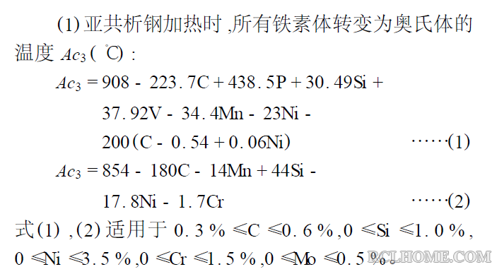

发表于 2017-8-19 09:56:42 | 显示全部楼层
cnszgong 发表于 2017-8-18 20:44
两个资料可以参考一下:杨工手稿(经验公式)和钢的热处理工艺设计经验公式
您好,请问这个经验公式,在计算亚共析钢完全奥氏体化的温度,为什么给出了两个经验公式?如果我要计算50CrVA的温度,需要用哪个公式?
在公式中计算时,C的数值是0.5还是0.5%  ?

发表于 2017-8-19 14:14:26 | 显示全部楼层
李振 发表于 2017-8-19 09:56
您好,请问这个经验公式,在计算亚共析钢完全奥氏体化的温度,为什么给出了两个经验公式?如果我要计算50C ...
50CrVA  AC1 752  \AC3 788

发表于 2017-8-19 16:37:20 | 显示全部楼层
感谢指导!
