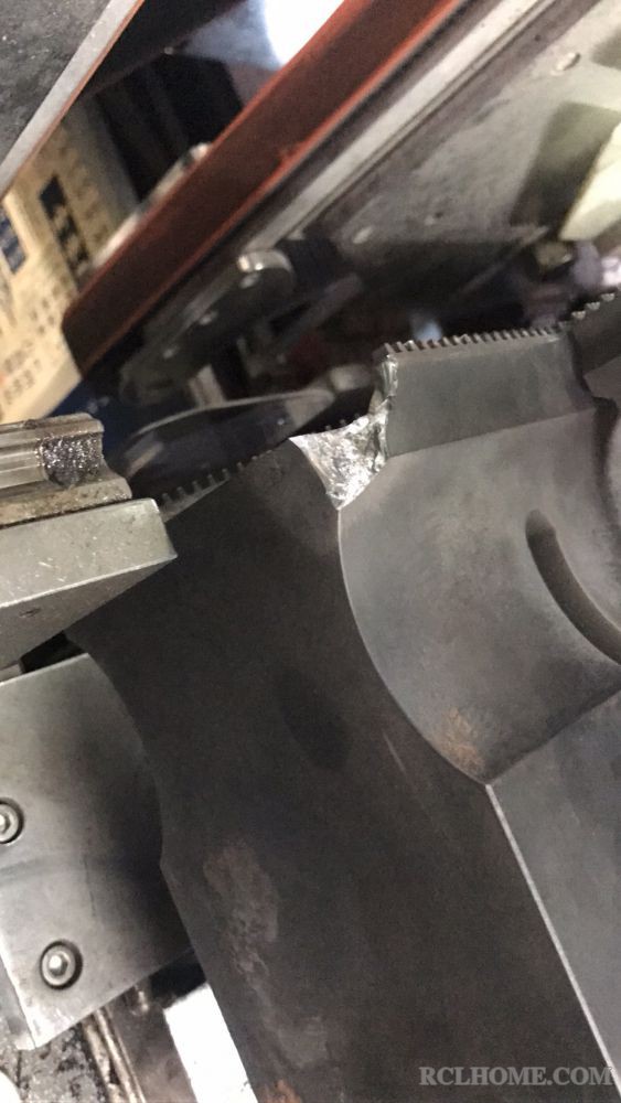

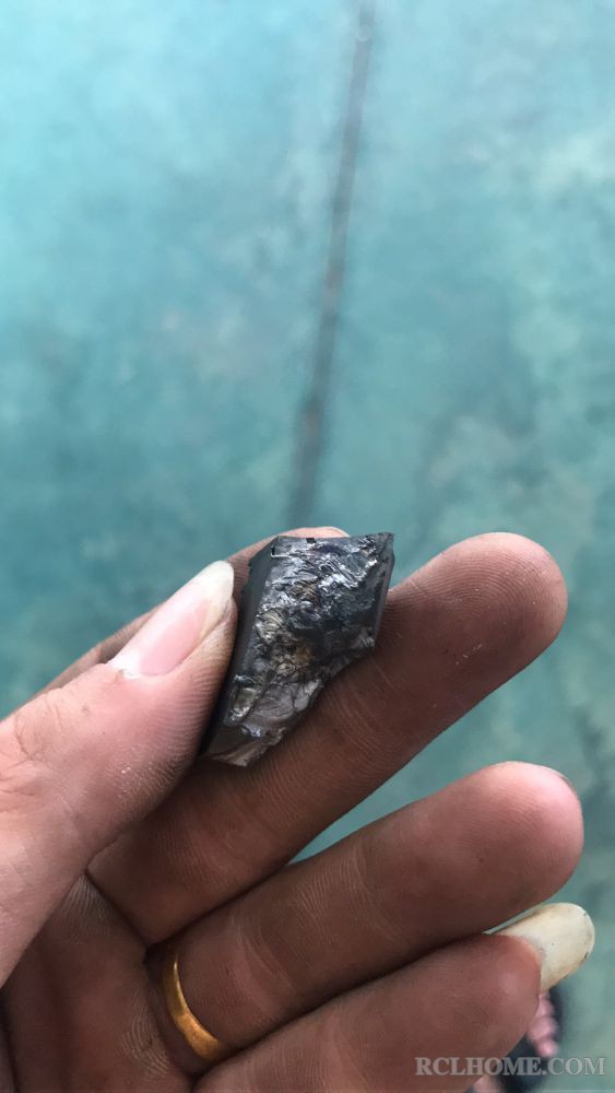

请教关于锻圆二次锻打成型 淬火回火会 锻件服役后断裂
材料是35crmo直径180mm锻圆  工艺是 180*mm160mm下料-锻打成型210*110*175mm-空冷-加工-线切割-雕刻-渗碳淬火+920-960°回火。
成品件属于高频振动工作,一般服役7-30天就会产生裂纹,甚至断裂。仅仅是10%左右会开裂,或者断裂。其他成品件没有发生这些问题、
发表于 2017-8-17 11:48:15 | 显示全部楼层
锻造完毕后应该先进行锻后热处理再加工。

 楼主| 发表于 2017-8-17 12:35:12 | 显示全部楼层
tianmu 发表于 2017-8-17 11:48
锻造完毕后应该先进行锻后热处理再加工。
所指出的是不是  去内应力退火,那么我买的原料(锻圆)用不用进行退火。然后进行锻打,锻打成型后再进行退火。
发表于 2017-8-17 15:22:11 | 显示全部楼层
有金相图片就好了
发表于 2017-8-17 16:02:55 | 显示全部楼层
lcwy 发表于 2017-8-17 12:35
所指出的是不是  去内应力退火,那么我买的原料(锻圆)用不用进行退火。然后进行锻打,锻打成型后再进行 ...
锻打前不用管,就是锻打后最好是正火。

发表于 2017-8-17 16:42:26 | 显示全部楼层
这材料需要渗碳淬火吗?渗碳淬火回火后残奥会过多,表面硬度、接触疲劳、曲疲劳性能都会降低,还有锻后最好热处理

 楼主| 发表于 2017-8-18 16:47:48 | 显示全部楼层
嗯哼 发表于 2017-8-17 16:42
这材料需要渗碳淬火吗?渗碳淬火回火后残奥会过多,表面硬度、接触疲劳、曲疲劳性能都会降低,还有锻后最好 ...
渗碳淬火回火后残什么会过多

 楼主| 发表于 2017-8-18 16:48:46 | 显示全部楼层
tianmu 发表于 2017-8-17 16:02
锻打前不用管,就是锻打后最好是正火。
去内应力退火吗
发表于 2017-8-18 20:48:13 | 显示全部楼层
lcwy 发表于 2017-8-18 16:48
去内应力退火吗
楼主 你这个零件是模具吧??

发表于 2017-8-19 09:13:15 | 显示全部楼层
lcwy 发表于 2017-8-18 16:47
渗碳淬火回火后残什么会过多
渗碳剂浓度太高,使表面含碳量过高或者淬火温度过高。回火后从新淬火,或者冷处理消除

 楼主| 发表于 2017-8-19 13:35:01 | 显示全部楼层
嗯哼 发表于 2017-8-19 09:13
渗碳剂浓度太高,使表面含碳量过高或者淬火温度过高。回火后从新淬火,或者冷处理消除 ...
如何做冷处理
