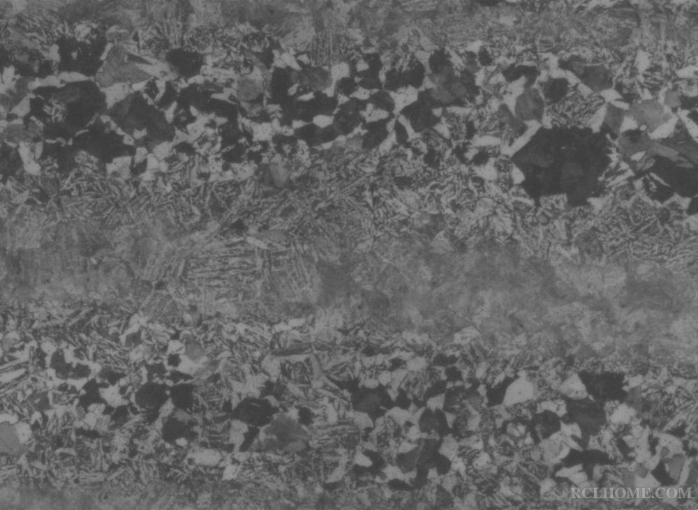

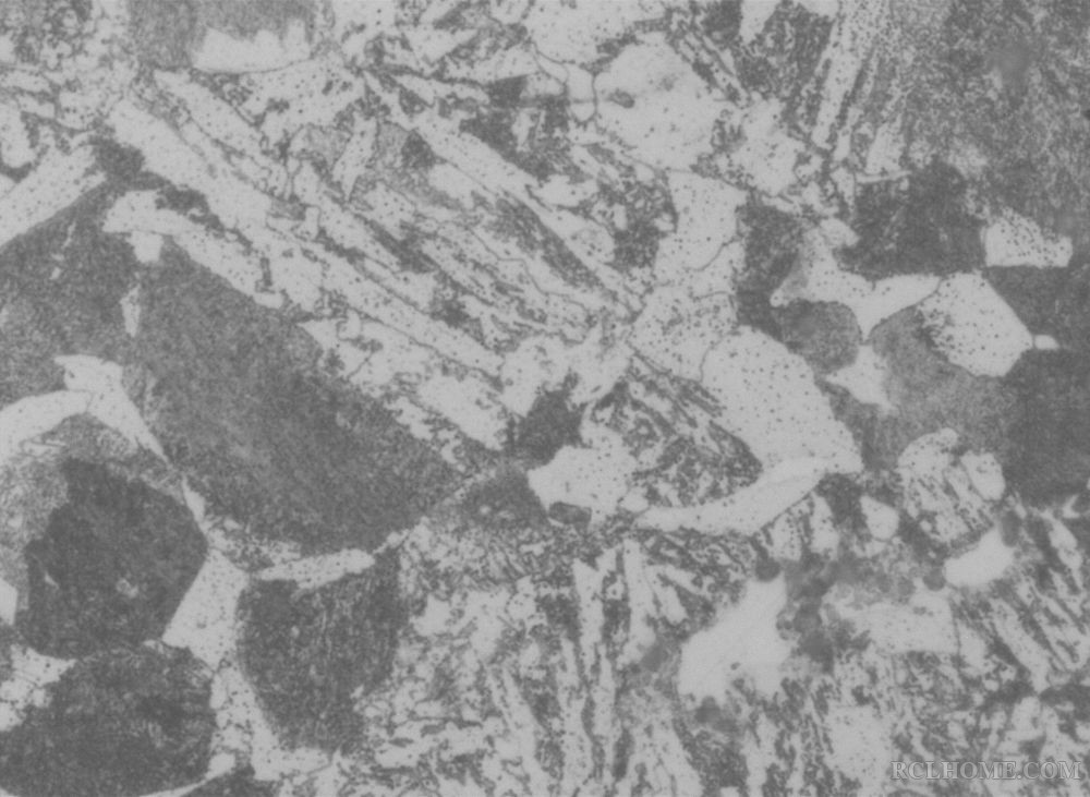

有一批供应商送来的4130h圆棒锻料毛坯,要求是正火状态。但观察这批料的金相组织,发现里面组织非常不均匀,请各位前辈帮忙看看,是怎么造成的。
500倍

发表于 2017-8-24 13:27:31 | 显示全部楼层
应该是材料偏析

发表于 2017-8-24 13:40:15 | 显示全部楼层
带状偏析,p+F+B

 楼主| 发表于 2017-8-24 14:39:15 | 显示全部楼层
是不是合金元素偏析造成的奥氏体稳定性不一致,从而导致正火冷却时奥氏体转变时间不一致。

发表于 2017-8-24 14:44:46 | 显示全部楼层
合金元素偏析造成奥氏体稳定性不一致,结果在相同的冷速下获得不同的组织

 楼主| 发表于 2017-8-24 15:02:52 | 显示全部楼层
flyinskyzdq 发表于 2017-8-24 14:44
合金元素偏析造成奥氏体稳定性不一致,结果在相同的冷速下获得不同的组织 ...
那这个组织正火加长保温时间并且提高正火温度能消除吗

发表于 2017-8-24 15:41:04 | 显示全部楼层
你这个太严重了,建议可以高温扩散退火

发表于 2017-8-24 15:49:37 | 显示全部楼层
你也可以先按你的方案试一下,看下带状偏析消除的效果,若基本满意就好。若不行,就高温扩散退火再正火以细化晶粒。

发表于 2017-8-25 07:55:51 | 显示全部楼层
要看你的要求。
首先我觉得是正火冷却速度过快(如果供应商确实给你做了正火)。普通正火因空冷,受外界影响大,组织很难控制,建议做等温正火或等温退火(等温退火硬度会低些),若是等温正火(退火)还是这种组织,说明材料确实偏析厉害。
再看带状组织要求,退火组织是P+F的状态下评定,根据你的要求看能否满足带状等级。
若是确实是材料偏析厉害或是带状组织等级你接受不了,再考虑楼上面的工艺。但是因为是供应商供料,不合格退货就是了,因为即使做了上面的工艺,也不一定就成功的!
所以因为 + 5

发表于 2017-8-25 08:48:05 来自手机 | 显示全部楼层
sheyingyong 发表于 2017-8-24 13:27
应该是材料偏析
申工,这里面的混晶可有办法改善?我们现在也遇到了这种情况,试验过多次,改善效果不好

发表于 2017-8-27 09:41:22 | 显示全部楼层
flyinskyzdq 发表于 2017-8-24 15:41
你这个太严重了,建议可以高温扩散退火
你这个方法好,本来好好的材料都会被你报废。
