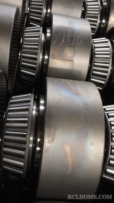

最近公司渗碳齿圈表面出现异常现象,表面有不一样 的颜色,很明显的色差,求其真因。工件时推杆炉生产进炉前碱洗,清水喷洗。后400度去油脂。渗碳保温压淬火 ,回火。抛丸后发到客户那组装时发现表面明显的异常现象。本人不得其解求大神帮忙指点一下。
渗碳工件表面异常
渗碳工件表面异常

油品。或工件表面清洁质量状态或炉内气氛。淬火油的原因可能性最大。这种颜色有关系吗?硬度有差异?还是其它“看相”问题?要我看美丽的图案也很漂亮!文革大家都穿蓝衣服,现在七彩服装。
回火温度高也会有这种颜色。但这个应该不是回火温度问题。问一句:回火温度多少?

回火色
发表于 2017-8-24 13:25:45 | 显示全部楼层
应该出现在淬火过程,在油里的时间太短

180回火的,不是回火色,硬度没有打。现在在客户那边。所以没办法。我不排除炉内气氛现在设备比较老化了,该修修了

淬火时间太短,出油后产品内部温度传到产品表面产生的氧化

楼主说零件回火后经过了抛丸处理?抛过丸有什么回火色也被去除了吧?是否零件存放时短时接触了较高温度,或者客户清洗烘干工序未处理干净(装配前基本都有清洗工序吧)?

像气氛的问题。

个人认为是酒精斑,一旦出现就很难去除

颜色不一样的地方先打下硬度,从硬度方面去着手分析问题!!
