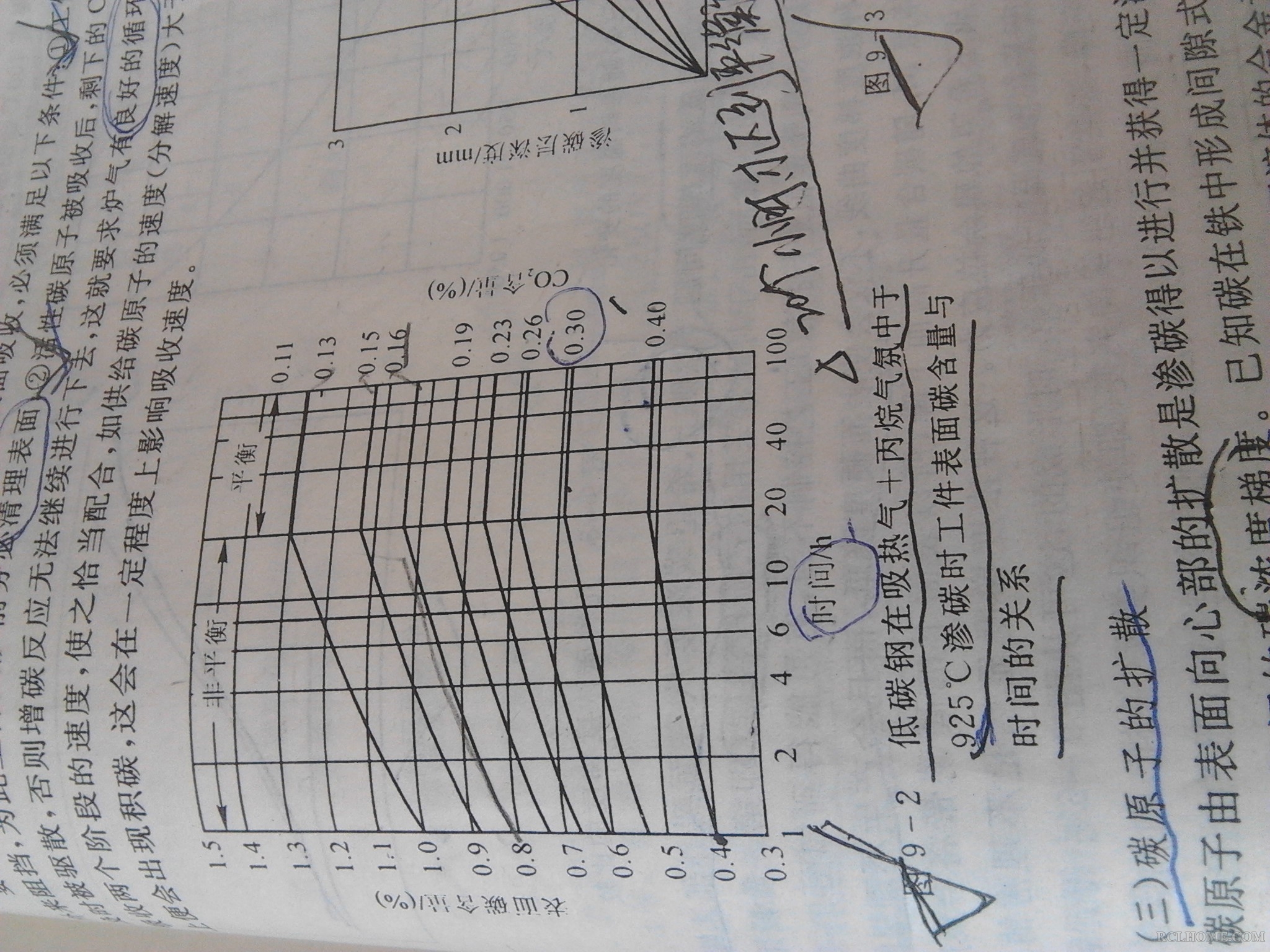

炉内气氛碳势,和表面碳含量的关系?

这是说,渗碳初期的炉子气氛碳势低于设定值还是只是表面碳含量低于碳势值?
为什么定炭的时候,钢箔半个小时就能达到高的表面碳含量?
