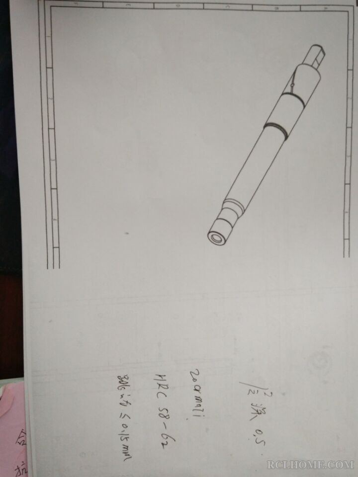

各位老师给出个工艺 怎样控制和保证变形在0.15mm以内, 材料20crmnti,层深0.5mm,硬度hrc58--62。

如果从工艺流程上控制的话 ,能保证在多少内变形? 现在正在试产,生产后每天700根。这是客户说的。目前设备安装也是按每天700根配置。

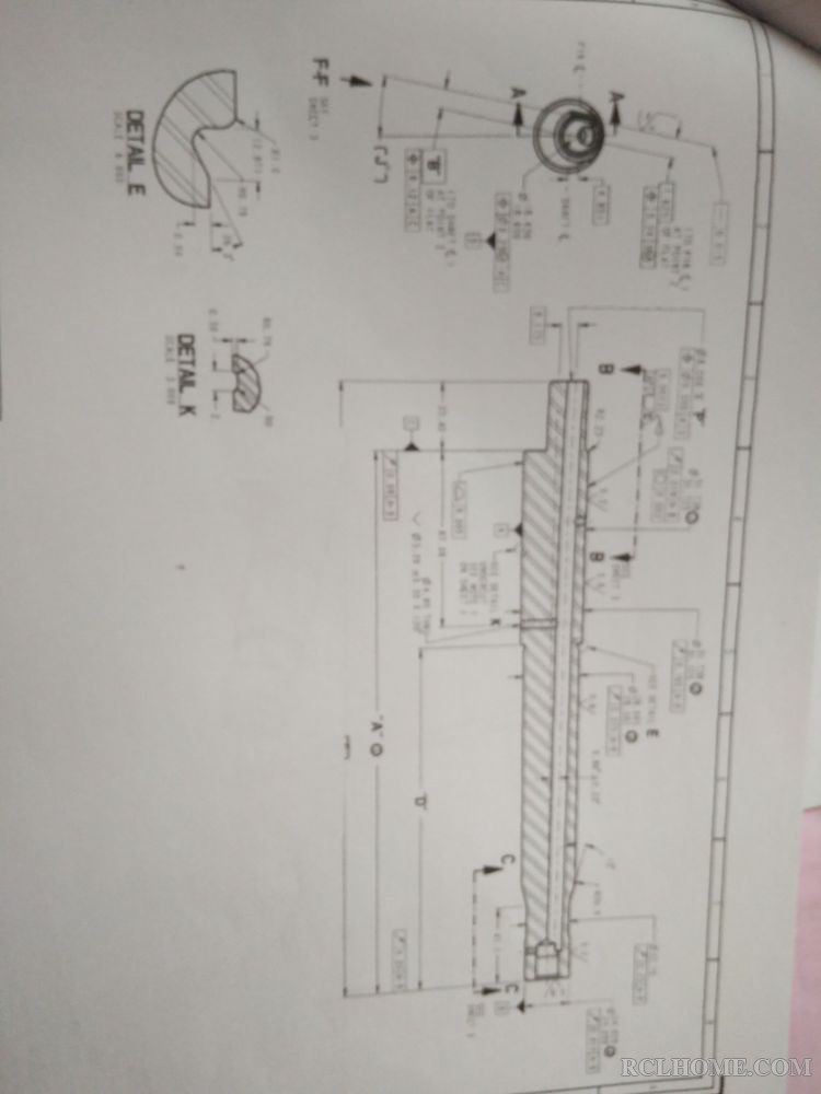

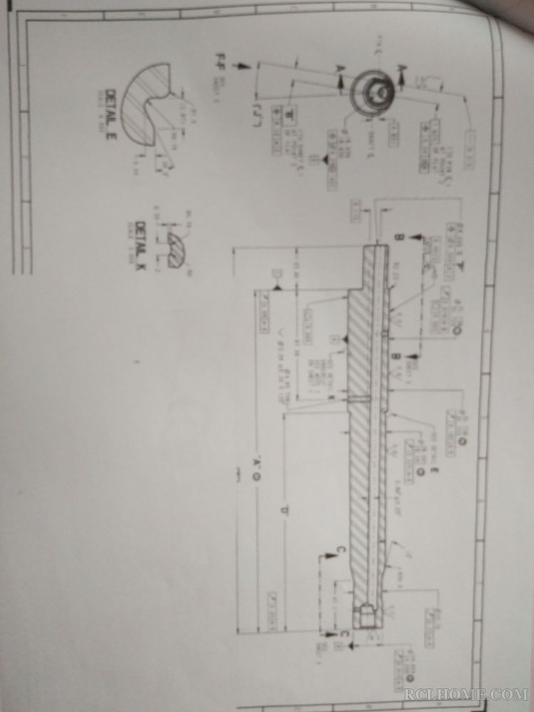

油品选择,工装装炉方式,淬火温度等来控制。图纸不清晰,看不出产品尺寸多大。不知道你们那里情况,谁敢说能保证变形多少呢

不知道你们这产品是怎么装炉的,还是孔里面有没有渗碳层要求

图纸不清楚,目测0.15跳动很难达到。
买台校直机哈
