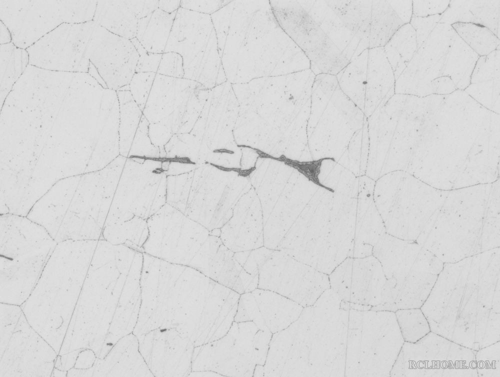

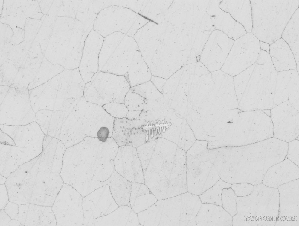

感觉黑色组织不像是铁素体 也不像是碳化物
至于类似蕨类组织 这个就完全不知道到底是脏东西还是其他什么组织了照片均为500倍
500倍
500倍
500倍
500倍

发表于 2017-9-5 08:35:30 | 显示全部楼层
百分之九十是制样没制作好!看你其他地方有划痕就知道了!!!!

 楼主| 发表于 2017-9-5 11:55:00 | 显示全部楼层
那看这个组织呢
发表于 2017-9-5 14:19:39 | 显示全部楼层
第2张图片中的黑色组织比较象碳化物,但没有完全沿着晶界析出。

发表于 2017-9-7 13:46:41 | 显示全部楼层
应该是σ相
发表于 2017-9-9 22:31:05 | 显示全部楼层
严格说:材料不合格。具体的要看你的要求了。
