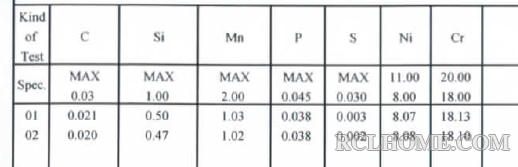

材料碳含量非常底,正常抗拉强度不到600但是我想把抗拉强度做到640-960以上,产品已经成型不可能冷变形,现在唯一就是能不能通过热处理强化后能达到这个要求,那位有先前经验帮忙分析下,谢谢!
