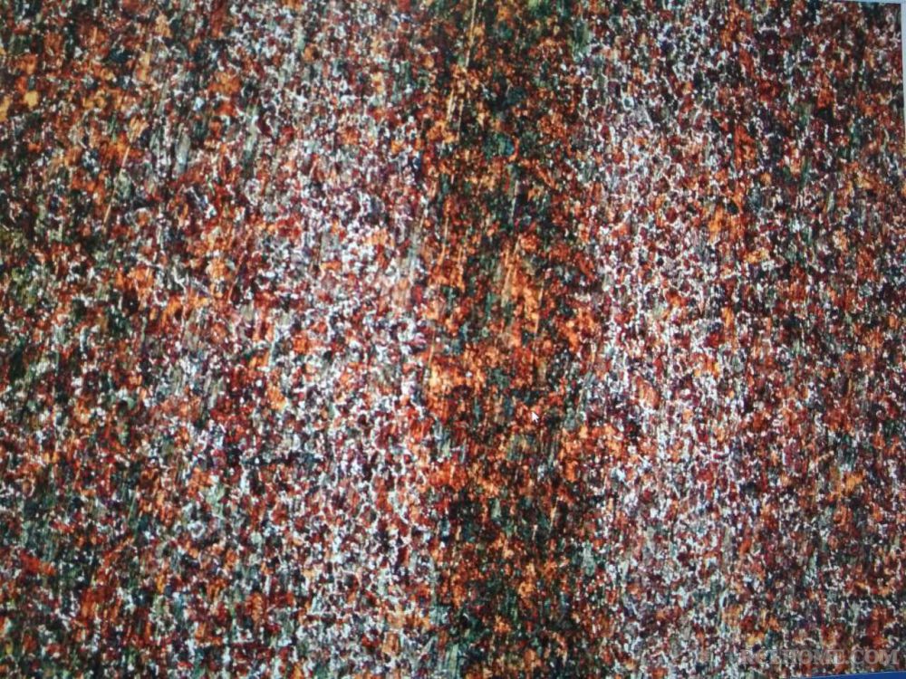

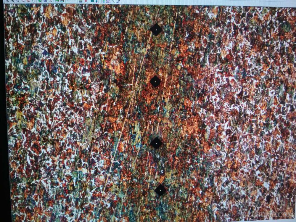

55号钢,直径16mm冷拉料,原材料组织中偏析较为严重,偏析处硬度可达到360HV左右,中频调质后偏析处硬度会偏高吗?要求32-39HRC,偏析处硬度可达到多少?

偏析地方调质后硬度会高,但达到多少只有时间检验才知道。
