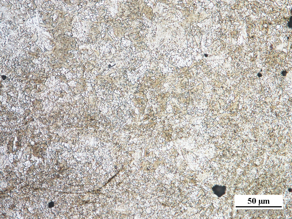

请问论坛大神,谁知道固溶时效处理后的17-4PH用什么腐蚀试剂做金相效果比较好么?试了F试剂这些,腐蚀效果不理想;十分感谢
发表于 2017-10-10 10:32:20 | 显示全部楼层
氯化高铁盐酸水溶液。
氯化高铁5克,盐酸10毫升,水100毫升。

 楼主| 发表于 2017-10-10 16:33:06 | 显示全部楼层
所以因为 发表于 2017-10-10 10:32
氯化高铁盐酸水溶液。
十分感谢,我试下
