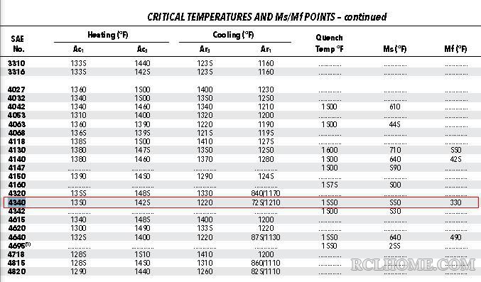

如题,各位老师有谁接触过这个材料吗,各临界温度是多少,还望不吝赐教,谢谢!
按国内牌号命名方法我觉得应该叫40CrNi2Mo

Mo含量也高
