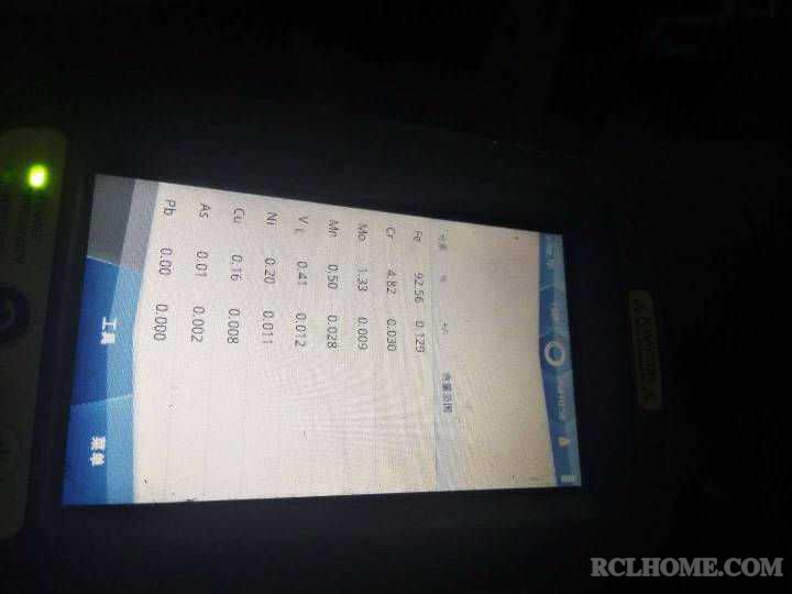

请教大神帮忙分析下图元素的相应牌号及相关淬火工艺,我新手刚刚入行搞不懂,谢谢了。

怎么没见碳

发表于 2017-10-19 08:08:35 | 显示全部楼层
看样子像是铁基磁性合金。

发表于 2017-10-20 09:07:05 | 显示全部楼层
如果含碳量在是1.0,则是A2钢
发表于 2017-10-22 14:14:33 | 显示全部楼层
同意楼上所说,美国AISI A2空淬中合金钢,国内Cr5Mo1V

 楼主| 发表于 2017-10-23 11:32:19 来自手机 | 显示全部楼层
对啊,委托别人用手提式光谱仪打的。
