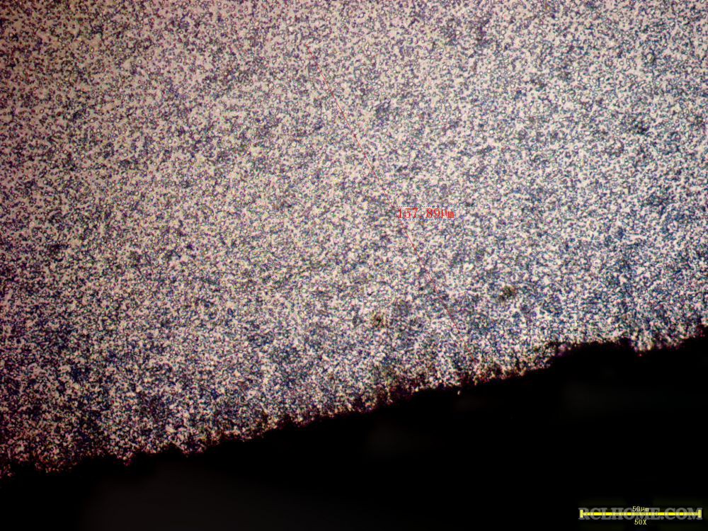

这是GCr15轴承材料。大神们帮忙看看,我看着感觉像脱碳 。

说说你的感觉从何而来,第六感?

肉眼看不出脱碳,除非你能测出表层含碳量降低,至于说表层黑,你再多制样几次瞅瞅。

知道还问啥?你一再求证脱碳,光听别人说的?

直观看没有脱碳。

没脱碳  组织级别高  高碳马氏体不易腐蚀  显白色

光看到的部分 没什么问题   要和中间的做下比较
