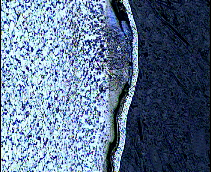

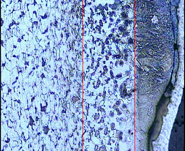

材质10,冷镦件,镀锌后表面局部不良(局部缺损似是熔融区),怀疑电极放电烧伤产品表面。

我看像是,以前做的镁合金固溶处理后就这种形态,过热了。

从x200照片看,有三层组织:表层,次表层,芯部(最表面镀锌层不算)。
其中表层应是过热区,次表层应是过热影响区。
虽然是10钢,表层组织看上去和25钢淬火+中温回火组织差不多。看上去先共析 F 很少。

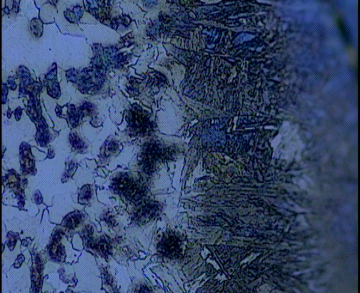

上述图片的过热层放大看(以下图片 x500 ),作为10钢,好像不应该是板条马氏体。
但是,放电导致的极速加热条件下,有可能得到M吗?
