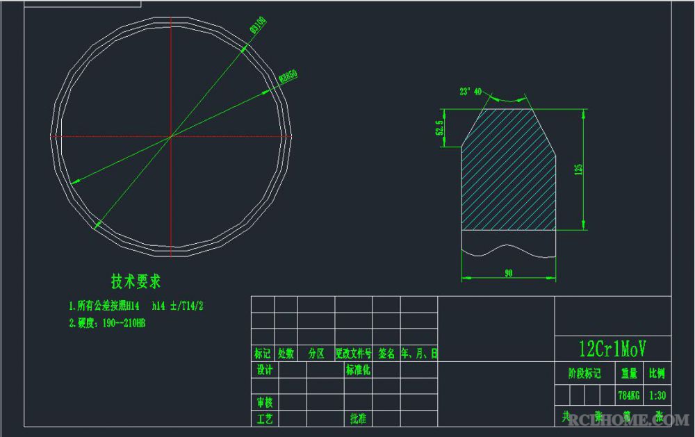

12Cr1MoV
C0.080.15  Si0.170.37 Mn0.400.70 Cr0.901.20 Mo0.250.35  V0.150.30
力学性能:抗拉强度(σb/MPa):≥490屈服点σs/MPa):≥245断后伸长率δ5/%):≤22 断面收缩率ψ/%):≥50冲击吸收功Aku2/J):≥71
硬度:190-210HB   采用一般的工艺 硬度能否达到?

发表于 2017-11-8 14:11:36 | 显示全部楼层
不能,这种材料冷却速度不控制,很难达到要求硬度,比一般工艺做出来的要硬很多。
发表于 2017-11-9 11:39:05 | 显示全部楼层
什么工艺啊,这个壁厚还有250,取样位置还是单独试棒
签到天数: 386 天
937
3731
3731
发表于 2017-11-9 11:50:33 | 显示全部楼层
试试等温(球化)退火,这个牌号硬度大约210-240HB。若嫌硬度还高,那么试试2次等温退火工艺。
