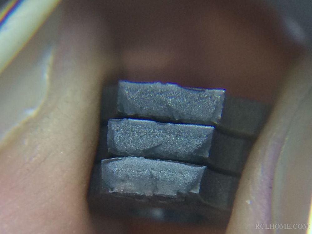

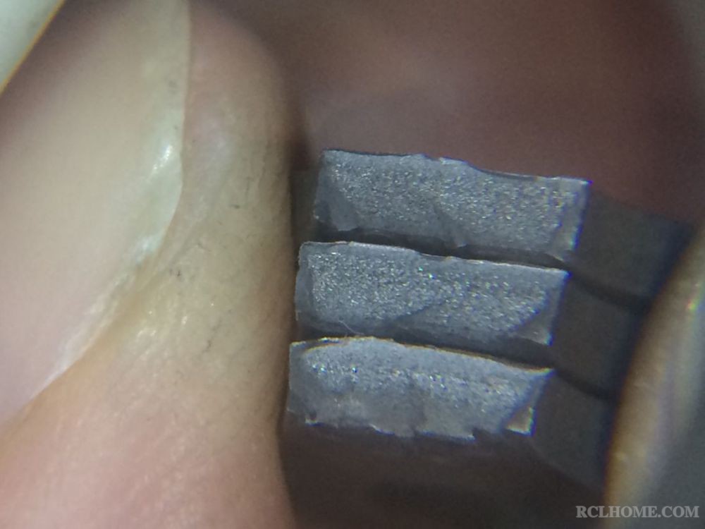

45Mn链板厚度1.5-2.0MM,860度网带炉淬火,355度回火,炉内总时间(含淬回火)约2.5小时,碳势0.4CP,HRC44-47,正常,但疲劳性能不好。敲断面如附图,是否准解理断裂?原因是什么?谢谢大家。

碳势和回火时间有问题,碳势降低,回火时间延长试试

45Mn链板敲断是这断口?韧性太差了,总时间2.5小时时间有点短,回火时间一定要保证的。

能否检测一下晶粒度?按6394标准检测

回火脆性?

这材料有回火脆性的, 355度回火可能正好在那个区间.

谢谢大家的分析,抱歉处理总时间写错了,是约3.5小时。我也一直怀疑回火不完全(实际时间不够),还有可能炉内温度不均,实际超温超成晶粒稍粗大。

淬回火总共3.5小时?那是不够的。

最好上个金相照片,包括心部和表面。

时间多少合适呢

断口看起来可能有粗晶

淬回火总共5小时比较可行。
